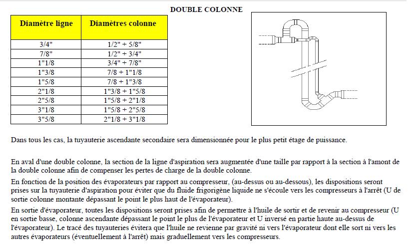

shunt33 shunt33icon_post
Citation : Flost
Bonjour j'aimerais connaître la méthode de dimensionnement d'une double colonne montante.
Il me semble que le petit tube vaut 1/3 du diamètre de la tuyauterie et l'autre 2/3.
Quelqu'un pour valider ou corriger mes infos ?
Merci
Bonsoir à tous et salut Flost,
Je te joins ce petit tableau que l'on trouve régulièrement lors de consultations en GMS...
Il s'agit des doubles colonnes lors de remontées de tuyauterie d'aspiration ou il y plusieurs vem de régulation et donc plusieurs débit de FF suivant la demande en froid des postes.
A+ ;-)
glagla glaglaicon_post
bonsoir à tous
je n'ai pas tout a fait le même tableau que toi shunt33, mais a quelques chose près cela correspond.
