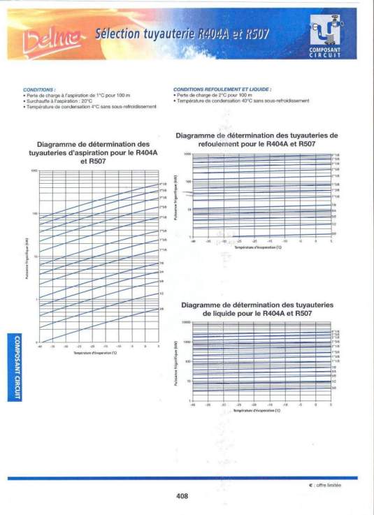

Bonjour les amis,
j'ai besoin de votre aide, j'ai besoin d'abaque de sélection de la tuyauterie R134a. je sais qu'il ya un petit logiciel dans la rubrique télechartgement mais j'ai besoin d'un abaque similaire à celui ci.
merci d'avance.

C'est pas la même présentation, mais tu dois pouvoir t'y retrouver...
Diagramme vitesse ... et perte de charge ... du R134a
Amuses-toi bien.

Merci beaucoup :)
et ça sera un grand meeeeeeerci si vous me donnez la valeur de la vitesse dans la ligne liquide & aspiration . je sais q'il dépond de la perte charge qui dépond des accessoires , longueur de la ligne etc ... mais je cherche disant les valeurs moyenne pour pour ne pas casser la tête dans les calculs.
