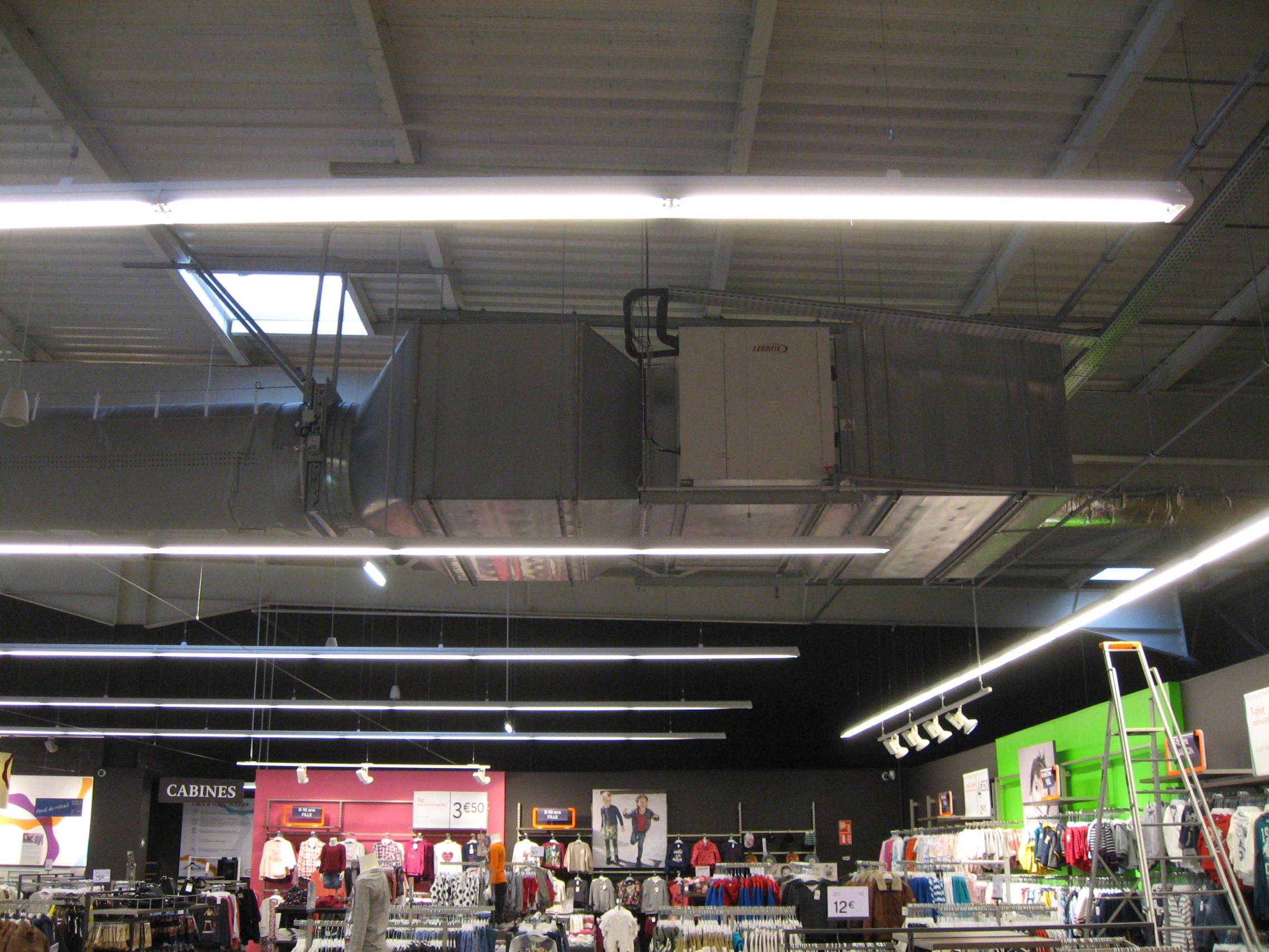

bonjour j ai u rooftop qui a un bp -10 sortie unité interieure 4c
aspiration 26c sur l air soufflage 6c
deux heure plus tar j ai une prise en glace j ai bp -18 sortie -2c sur unité interieur coté aspiration
r 410 double circuit les deux meme panne a 45 minute interval
les deux ventilo tourne

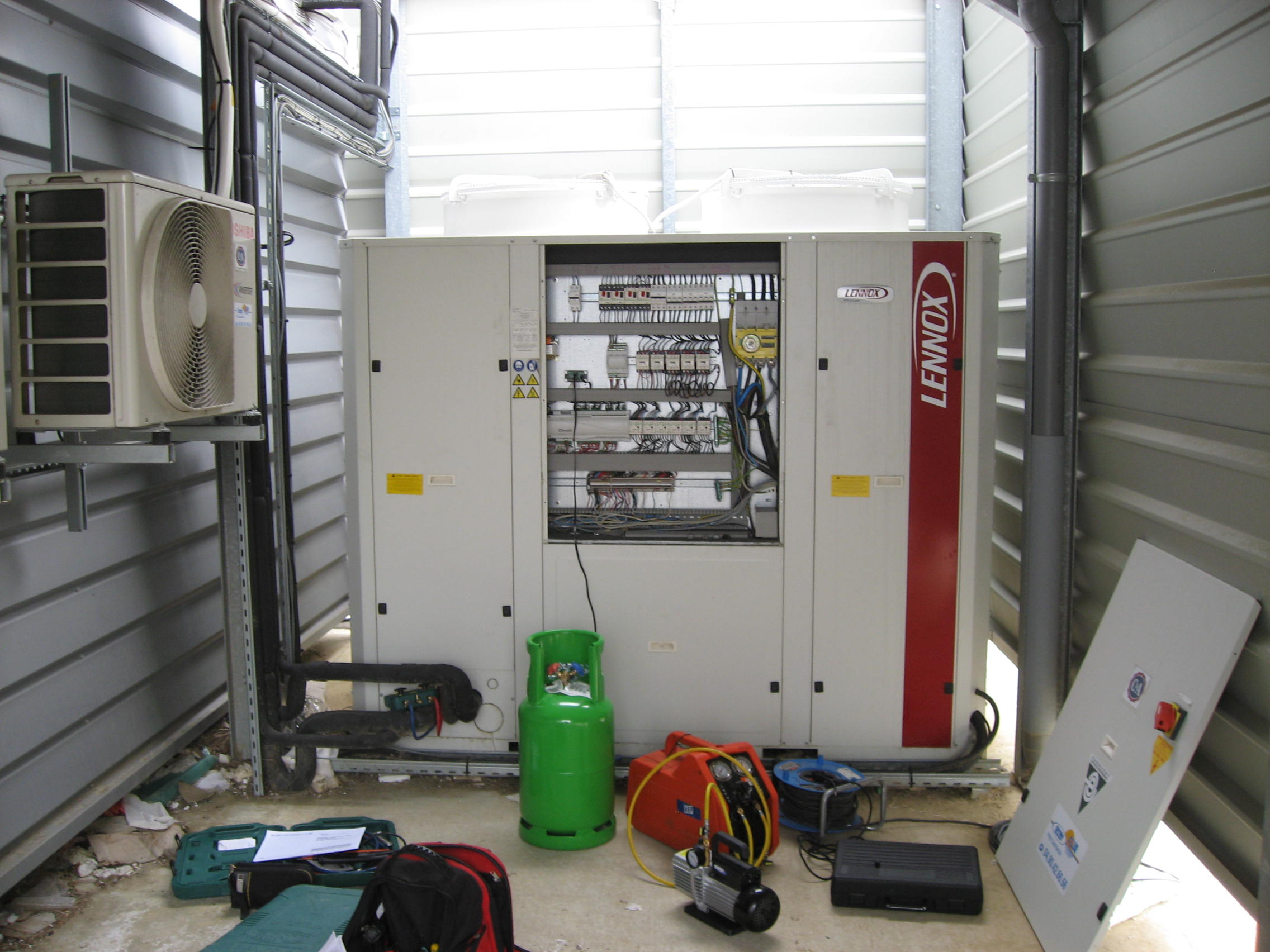

bonjour ces un ash lennox groupe exterieur unite interieur lehm
la mesure ces avec deux cp
il coupe en hp en mode chaud est coupe en bp en mode froid deux circuit |  Profil E-mail

mars 4555 Membre averti
| Posté : 04-09-2015 20:08
Donc vérifies ta batterie. Tu coupes en BP et en HP ça te fait penser a quoi?
La maladie des roofs çe sont les détendeurs , l'encrassement echangeur , les sondes ,,le reste c'est de bonne facture en général.
Si tu ouvres le circuit frigo , impératif un deshy by flow .

Salut, c'est pas un roof top
Verifies donc le fonctionnement sans filtres et ou décroche ta gaine textile .

Lukycold 779 Membre averti
| Posté : 07-09-2015 06:17
Bonjour les givrés,
Je confirme que toute gaine textile dispose sur sont entré d'un cône de répartition qui s'encrasse à la longue!
Il faut décrocher ta gaine sur le départ de ton unité et nettoyé ce cône.
Et si tu à une grande longueur tu en aura un à chaque fermeture (zip)

vercorcris 684 Membre averti
| Posté : 07-09-2015 17:49
merci j ai vus le conne quand je suis monté sur mon escabeau 12 marche demain en prend la 3b
les filtres son propre
l installation date de 20 mai 2013 |  Profil E-mail
| Posté : 08-09-2015 16:31
oui ces bien le filtre de la gain souple (noire de merde)qui ma crés des coupure hp est bp
il a u le technicien de lennox qui est venus est na rien vus |  Profil E-mail

bon je n'arrive pas a voir ta photo en gros , mais ce n'est pas un roof , c'est plutot une UTA .
maintenant que tu as resolu le probleme de debit d'air , il faut que tu revois la regulation . le fait de souffler a 6C° sans que la regulation
ne decremente un des deux cp cela implique soit un decalage enorme sur ta sonde de soufflage , soit la consigne limite basse est endessous de 6C° .
pour eviter les sensations de froid ( en mode clim) on bride a 15 ou 16 . si avec deux cp le soufflage descende endessous la regule devra couper un des deux cp . sauf si le paramettre de reduction ou delestage a ete modifier .
donc y a encore du taffe sur ton unité de traitement d'air .
