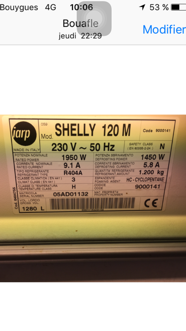

Salut à tous les frigolos !
Je suis à la recherche du schéma de câblage de cette vitrine réfrigérée si quelqu'un a je suis preneur je vous transmet la référence en photo ! Merci d'avance .
Cordialement |  Profil
dmarco 5962 Modérateur
| Posté : 07-08-2016 03:08
Le plus simple serait de contacter l'importateur
Voici leurs coordonnées:
IARP France
Parc de Chesnes la Noirée2-6
Impasse Malacombe
38070 Saint Quentin Fallavier
Tél. +33 4 74 95 94 44
Fax +33 4 74 95 94 40
Des infos sommaires sont disponibles là => http://www.iarp.fr/fr/product/116/5057
Mais pas de schéma électrique sur leur site.
