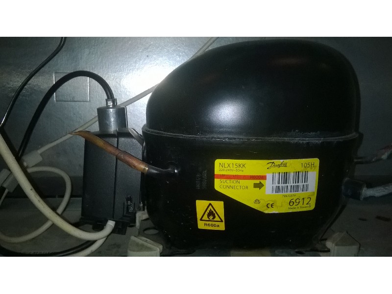

J'ai récupéré une armoire négative Eurochef environ 400L en panne et j'aimerai la remettre en service pour chez moi.
J'ai pas branché de mano mais a écoute et touché mon diagnostic le compresseur est HS ou peut être manque de gaz.
La température stagne a -10 pas moyen de descendre en dessous.
J'ai réfléchi peu importe la panne l'armoire a tournée je pense plus de 10ans j'ai donc décidé de la remettre a neuf, changement du compresseur, pose d'un déshydrateur, valve de remplissage, recharge en gaz pour repartir sur le bon pied.
Le compresseur est un danfoss NLX15KK en R600a 230V mono 50Hz.
J'ai pas trouvé d'autre référence sur l'armoire ni la puissance exacte du moteur.

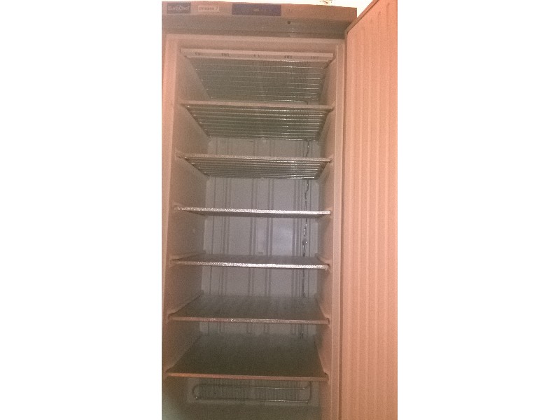

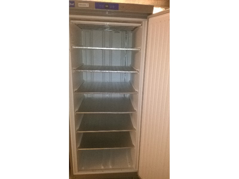

le congel est presque impeccable juste un coup sur le flan que a un peu déformé la tôle de la caisse.
l'intérieur est nickel les joints de la porte aussi, l'évapo est composé de 7 serpentins (6 intégrés dans les étagères et 1 tout en bas)
Pas de ventilo intérieur c'est du statique.
Ce congel a était entretenu sa se voit puis il y a pas mal d'inox c'est du costo.

Bien entendu le condensateur du compresseur est bon il fait 5µf de toute façon s'il était défectueux le compresseur tournerai pas.

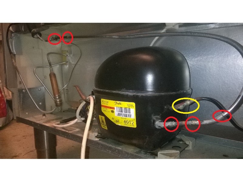

A voir les soudures me semble pas d'origine regardez

compresseur non d'origine? ? mais alors, par où ont-ils injecter le fluide?? car je ne vois aucun raccord!!

Citation : Aircofrigo compresseur non d'origine? ? mais alors, par où ont-ils injecter le fluide?? car je ne vois aucun raccord!!
Quand on voit la " qualité " de la tuyauterie, je pense que ca ne laisse aucun doute sur ce point!
Ronds rouges, je compte 4 à 5 soudures, sur un morceau de cuivre qui doit faire ( au grand maximum ) ... 70cm, c'est à croire que les gars ont raclé les fonds de déchets du camion lors du remplacement de ce compresseur.
Rond jaune, une magnifique coulure de plus ...
Ca fait pas mal d'amateurisme sur un meuble qui est sensé être réparé avec des Lockring!! Et va savoir si ces bricoleurs n'ont pas agi plus loin sur le circuit...
Après tout, ils ont ( peut-être ) AUSSI oeuvré sur le capillaire?!
A suivre donc... des investigations plus minutieuses seraient ( à mon avis ) bienvenues.
Au fait, la puissance du compresseur présent correspond-t-elle bien au compresseur d'origine??

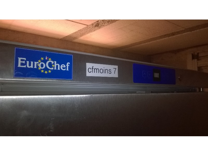

On remarquera aussi l'étiquette collée sur le bandeau avant .... " CFMOINS7 " ... Visiblement, les utilisateurs ne connaissaient pas le -18°C préconisés pour l'entreposage des surgelés! Ce qui a ( peut-être ) valu à ce meuble d'être mis au rebut!!??
Avant de se lancer dans de gros frais, des infos complémentaires seraient nécessaires car le coût final pourrait vite grimper.
Concernant la réinjection, on voit un bout de cuivre à gauche de la cloche, que notre bricoleur a ( certainement ) dû pincer après avoir mis le poids nécessaire. Mais s'il s'y est mal pris, il a pu tout aussi bien laisser filer une partie de sa charge!! Donc, on en reviendrait à une charge non conforme, comparée à la quantité prescrite par le fabricant ( 120g sur la plaque du fabricant ) ....

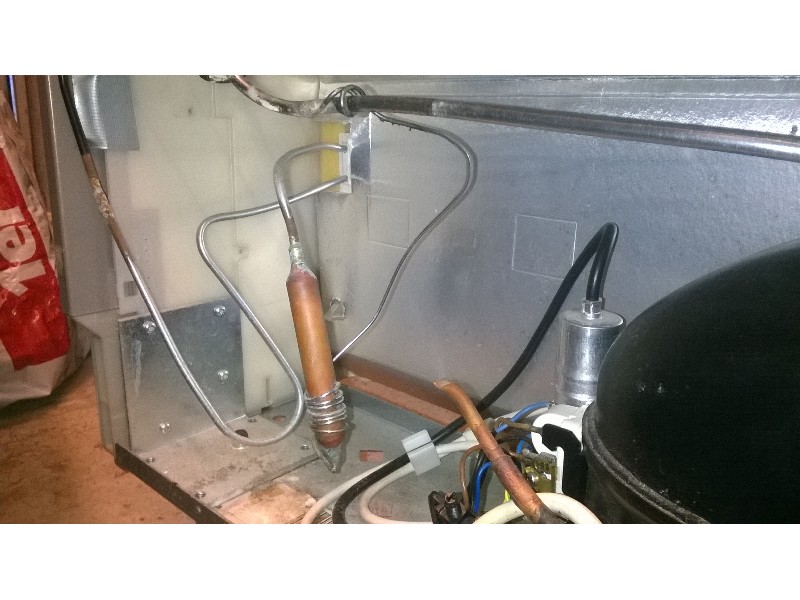

les tubes sont en alu ainsi que le capillaire donc il faut avoir la main légère avec le chalumeau!!!
le capillaire est inéchangeable car il passe dans le tube d'api pour refroidir le liquide ou marc a fait le rond rouge a gauche
et je pense que le cp a été changé et pas le deshy
Après il y'a le mystère de la charge car quand je fait un frigo sans loockrin je pince les tubes avec la pince a obuturer mais sur la queue il n'y a pas de marque de tube pincé a par la que du cp qui est plié et le bout de queux e de charge ressemble a monte d'origine brasé a l'électricité |  Profil

voici quelque photos.
sur la photo du désy le capillaire a l'air plié a la sortie du filtre mais non j'ai bien vérifié il est pas plié.
demain je repasse |  Profil

Voilà j'ai passé l'aprem devant et derrière la bécane a prendre des mesures et chercher une éventuelle fuite toujours pareil j'ai pas avancé mesure identique.
Avec un mal aux reins en plus.
pas de fuite de gaz détecté.
Je confirme au départ tout va bien le condenseur monte vite en température la température intérieure descend assez vite, cette aprem elle est descendu à -12 degrés puis stagne d'un coup.
j'ai débranché l'armoire j'ai attendu un bon quart heure, j'ai rebranché le compresseur il est reparti normalement mais il pompait plus, pas le moindre échange, le condenseur resté a température ambiante la température intérieure continuer à remonter tout doucement et la cloche du compresseur monte en température.
j'ai essayé aussi de faire monter la hp comme ma suggéré Aircofrigo avec la porte ouverte et le condenseur avec un vieux drap dessus le résultat est le même sauf que le capot du compresseur monte + en température.
J'ai décidé de passé prendre un raccord rapide (si je le trouve sinon le net ) pour pouvoir brancher les mano et éventuellement essayer de faire une chasse du gaz existant puis faire le vide le cassé 2 ou 3 fois , puis recharge mais franchement je suis pas convaincu du résultat. |  Profil
