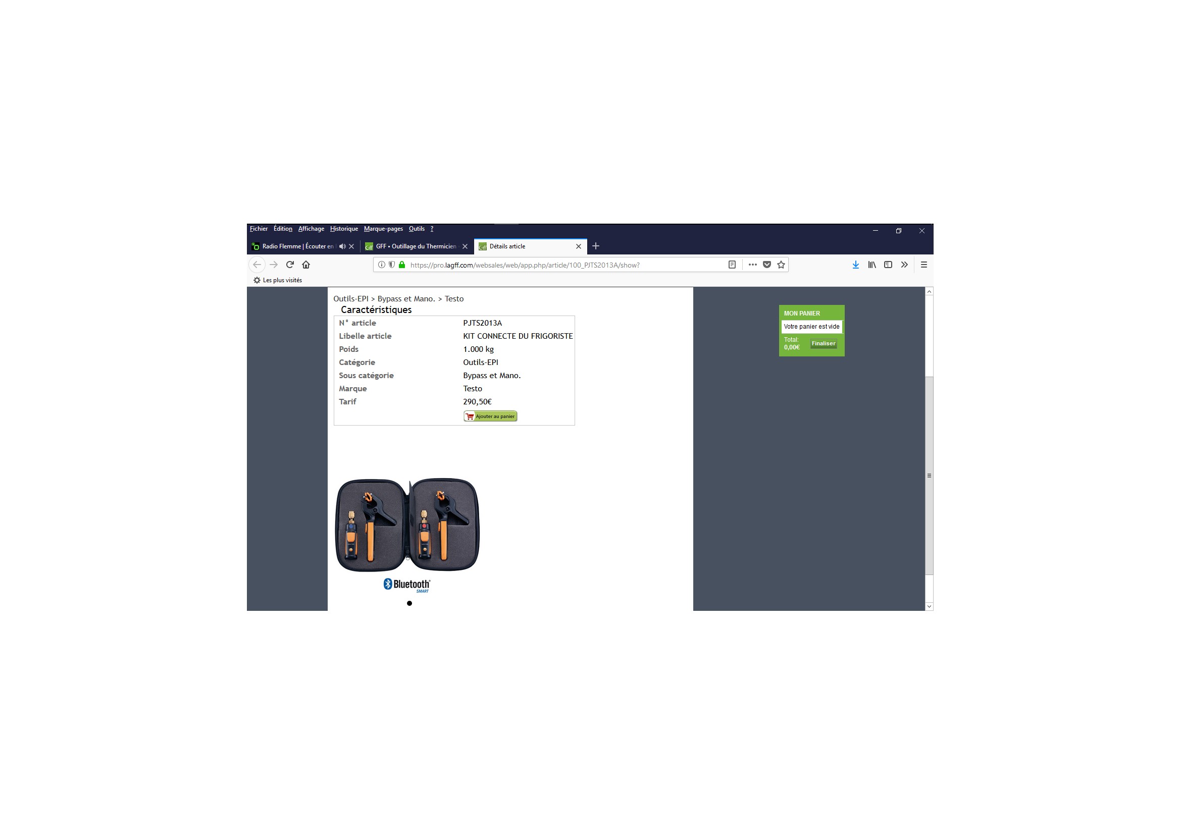

je dois remplacer mes mano.
j'ai trouvé ces pinces testo.
quelqu'un a déjà utilisé ces truc ?
ca va vraiment remplacer les bon vieux mano ?
configurable a tout les nouveaux Gaz ?
Merci de votre retour

excellent pour faire juste des mesures /contrôle de bon fonctionnement et diagnostique de pannes.
pas besoin les tuyaux, pompe à vide pour raccorder
après, si tu dois agir sur la charge de FF faudra quand même passer aux manos.
je pense que côté concurrence il y en a aussi; à vérifier la marque blondelle...

il manque le vacuumetre pour être bien.
le seul soucis a mon sens , c'est la batterie du téléphone qui va prendre un coup !
y'a un écran sans fils mais qui ne semble fonctionné qu'avec l'anémomètre : le 440 , a bien lire la description , il semble que les autres smartprobes peuvent se mettre dessus (https://www.testo.com/fr-FR/testo-440-dp/p/0560-4402 image des smartprobes)
perso , je ne branche les manos que quand il y a un doute ou a la mes pour vérifier le transducteur si il n'y en a qu'un , si il y en a 2 , pas besoin , c'est rare que 2 dérivent en meme temps

bjr,
j'utilise ces sondes en bluetooth avec une tablette samsung et l'appli testo.
c'est simple d'util, mais les capteurs pression peuvent parfois pas passer ( tros long).
mais j'utilise aussi un testo 550 avec sondes et vacuometre 552 en plus. cela fait frigoriste 2.0 complet , le pied :-D :-D 8-)

merci enerman pour le retour d'utilisation
j’hésite a acheter ce kit ou le testo 550.
vu que tu as les deux tu te sers du quel le plus souvent ?
quelle longueur ont ces capteurs ? 10 cm ?
tu as mis le doigt sur un inconvénient importent.
déjà qu'avec les robinets en bout de flexible, quelque foi ça passe pas . :-(
je commence a douter que ce kit soit fait pour moi .

Bonne journée à toutes et à tous .
C'est un outil qu'il faut absolument avoir dans sa panoplie de frigolo .
Avantage :
Aucun tirage au vide ni pomp down .et rien que pour ça ça vaut le coup .
Application téléchargeable gratuitement .
Fonctionne en bluetooth jusqu'à une 20aine de mettre .en cas de dépannage pas facile ( genre être à deux) tu va sur tes UI le Smart en poche ,tu as accès aux valeurs du groupe .
Enregistrement des données .cela peut s'avérer intéressant lorsqu'il y a des pannes fluidiques aléatoires .
Pas trop chère .
En revanche ,il faut previligier du Samsung car ceux qui ont des iPhones disent que certaines fonction ne sont pas accessibles.
Perso, j'ai 3 mano en plus de ce modèle .
Les 3 me servent pour les travaux ,pour tout ce qui est maintenance dépannage c'est le kit dont je me sert .
adelclimatisation
Re
Pour la longueur c'est plus ou moins 10cm mais franchement ça passe quasiment partout. Lorsque ça bloque , il suffit de mettre une vanne rapide à 90° et hopla c'est partie .
Concernant ce kit , pour moi il s'inscrit dans la même lignée que lorsque y a eu le nidron .
Une excellente trouvaille qui facilite le job .
Dans ma boite j'étais le premier à l'avoir mais j'ai fait un peu de zelle pour que chaque frigolo puisse en avoir un .
C'est quand-même un gain de temps énorme par rapport à un mano dont il faut assurer le tirage à vide , forcer le pomp down etc .
Et puis c'est une sécurité pour moi , dans le sens , ou certains n'ont rien à faire de tirer au vide les mano, s en goûtent de dégaser ou pas.
Du coup avec ce kit t'envoie tes gars avec l'esprit plus tranquille.

comme je suis souvent sur les toits sur des geg ou rooftop, j'utilise les sondes,
je n'ai pas de pb de place.
mais pour la maintenace et les M.E.S c le testo.
a voir selon ton utilisation 8-)

ces sondes sont pratique lorsque tu a des enregistrements de fonctionnement a faire ou des rapports de mise en service, sans compter que tu peux y joindre des photos...franchement je m'en sers souvent et c'est le top
