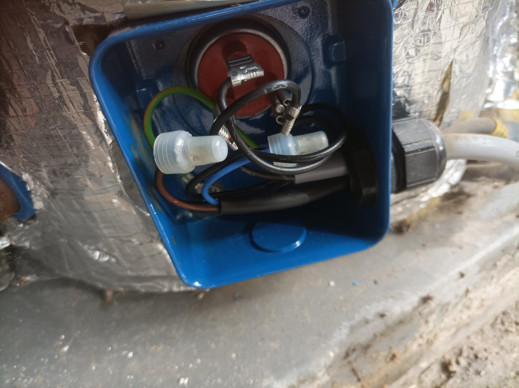

j'ai un cable sur le quel il y a ecrit KR/WAN qui arrive sur l'alim du compresseur
c'est koi?

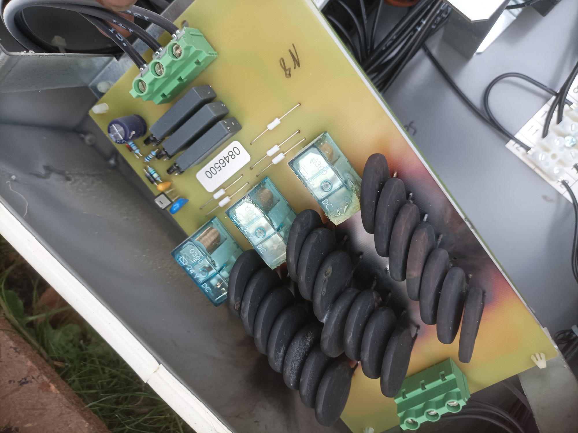

voici le problem

je ne suis pas un pro des PACS, je ne sais pas à quoi sert la platine cramée.
le Kriwan est une protection qui coupe l'alimentation du compresseur en cas de surchauffe de son bobinage.
pour faire un reset, il suffit de couper l'alimentation générale de ta PAC.
maintenant vu l'état de la platine, je ne saurais te guide plus.
