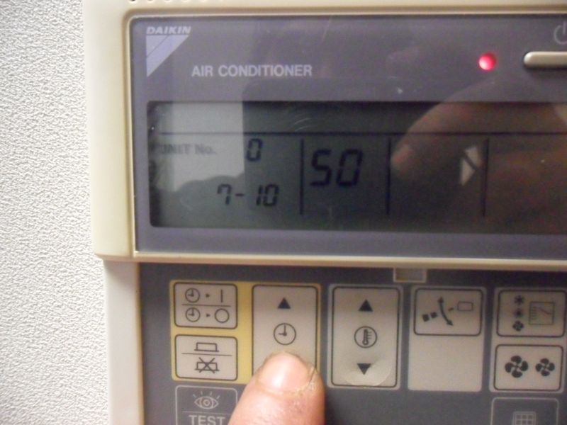

Je viens de passer deux jours chez Mr Daikin pour un stage VRV3 et je vous donne quelques infos intéressantes

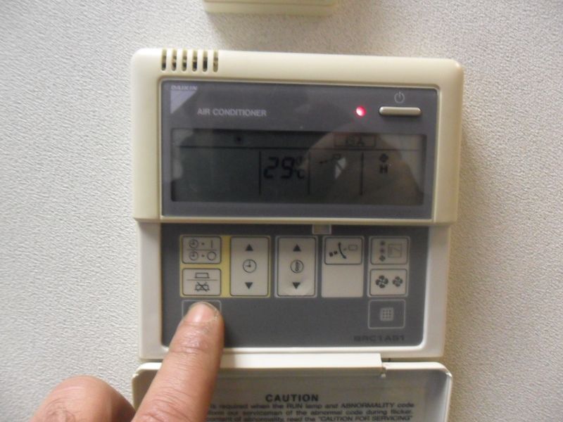

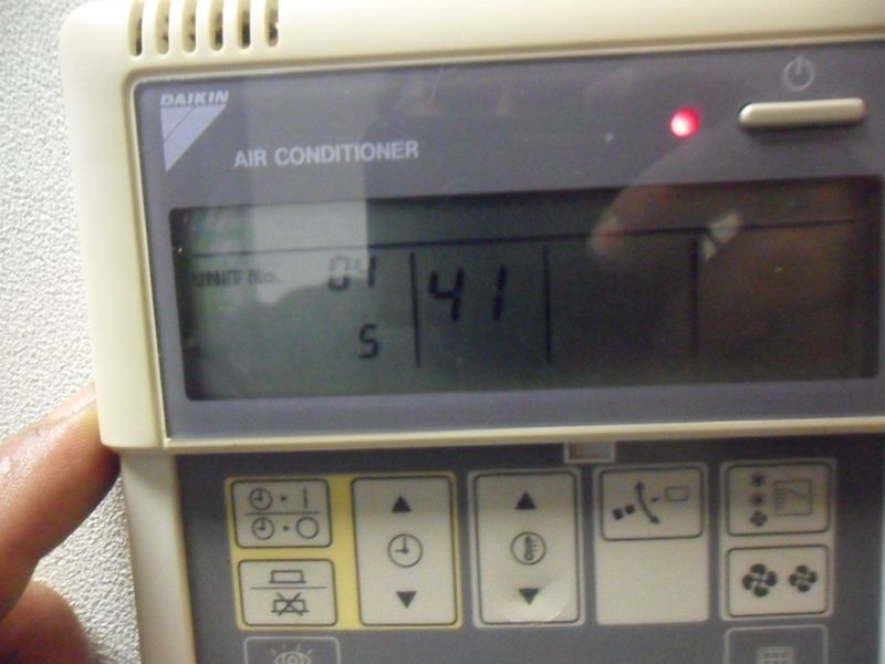

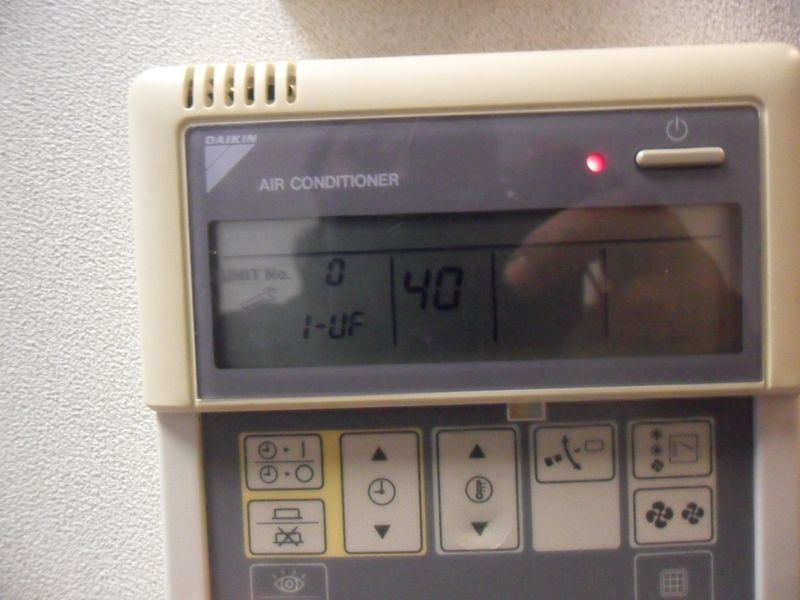

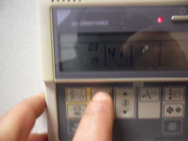

Télécomande

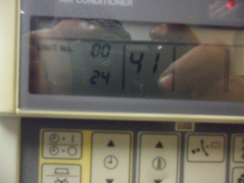

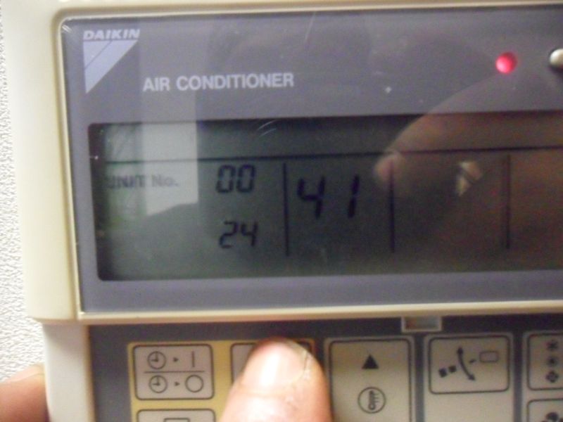

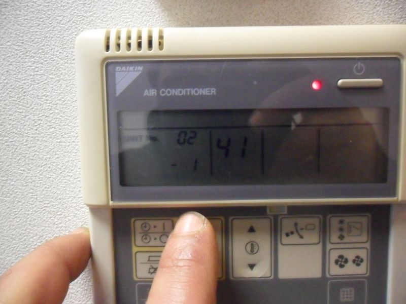

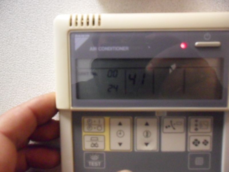

- En appuyant 2 fois sur test on arrive au code 40
code 41 permet d'avoir les valeurs des sondes de l'U I
0 = sonde télécommande
1 = sonde reprise d'air
2 = sonde tuyau de liquide
3 = sonde tuyau gaz

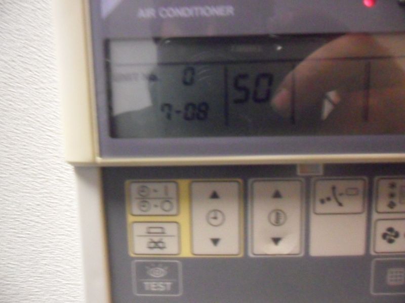

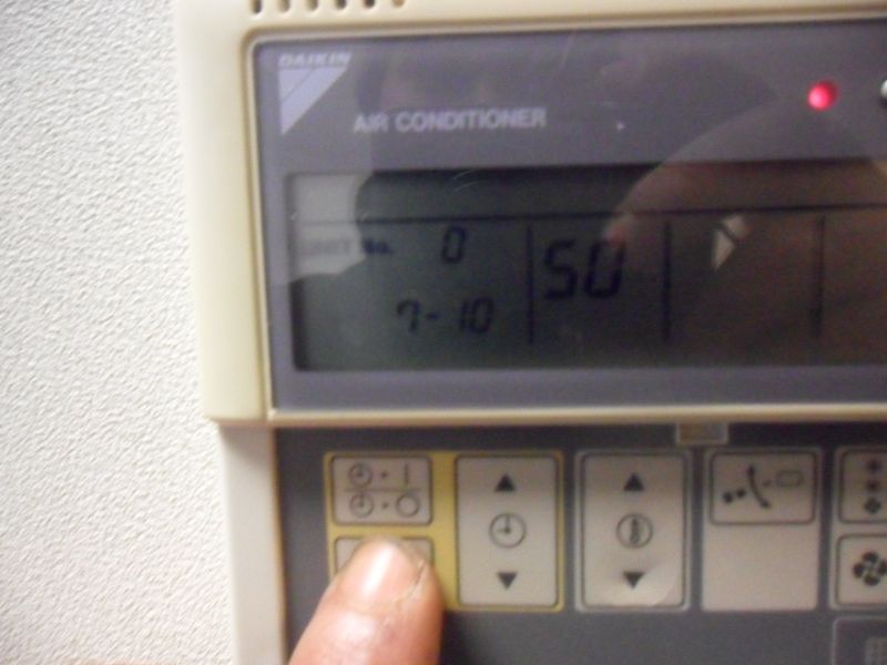

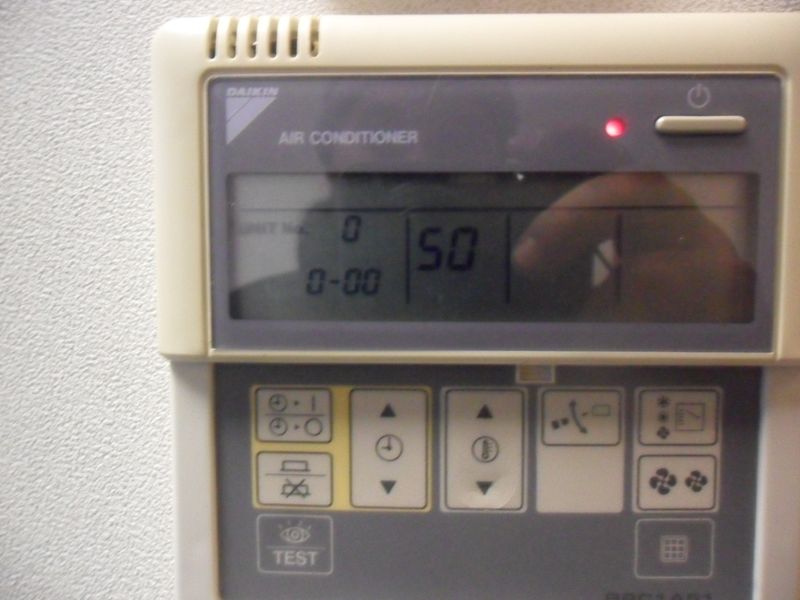

- en appuyant une 3ème fois sur test on arrive au code 50 sous code 7-08 à passer en 7-10. A partir de ce moment en code 41 on a:
0 = t° sonde télécommande
1 = t° condensation
2 = t° évaporation
3 = sous refroidissement actuel U I
4 = sous refroidissement cible U I
5 = ouverture détendeur U I à multiplier par 50 ( si valeur lue = 18 => ouverture 900 pulsations)
ne pas oublier de remettre le code de 50 7-10 à 50 7-8 avant de partir car rien sur la télécommande en code 41 n'indique la modif de la lecture

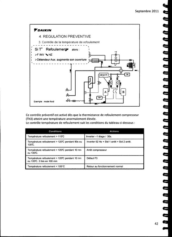

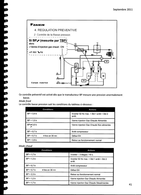

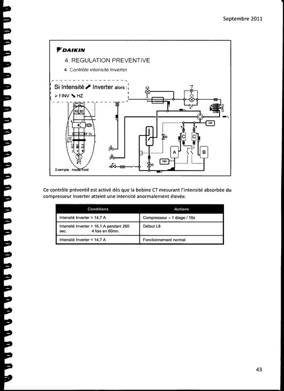

j'essaie de vous mettre les différents paramètres pris en compte pour la régul préventive ainsi que la façon de gérer chaque problème
