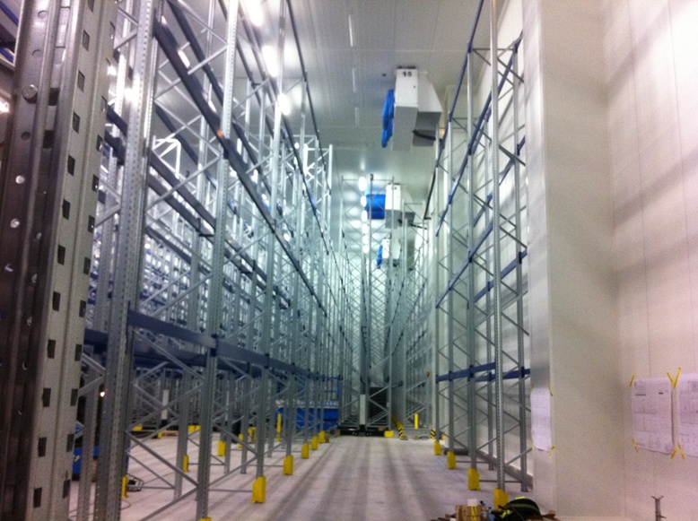

Juste pour vous faire partager la photo de la petite CF Négative que je suis en train de mettre en route
Elle fait 3000m2 sur 12m de haut
Détente directe au CO2 300Kw de froid
Cascade sur groupe eau glacée York
Dégivrage eau chaude
Un vrai régal de régulation
Bons commentaires

Tu as des gaines textiles au soufflage et des guides d'air en reprise ?
|  Profil www
TINOU 269
| Posté : 16-11-2011 22:42
oui au soufflage des gaines textiles de 1m50 et une hotte de reprise
Ceci pour la diffusion d'air et pour concentrer la chaleur dans l'evap lors du dégivrage

Salut, vous avez prévu combien de temps pour les paliers de descente en température?
@+DISCUS |  Profil E-mail
TINOU 269
| Posté : 17-11-2011 06:06
On descends de 2° par jour a partir de O°
On est à 0° depuis hier donc dans 10 jours on sera à -20°
Mais normalement j'ai toujours fais 1° par jour
Et vous?
Le savoir ne vaut que s'il est partagé par tous |  Profil

Salut, concernant la descente en température, je pense que c'est un peu rapide jusqu’à 0 car le point de rosé est important, je m'explique:l'idéal est de calculé le point de rosé et de rester quelques temps à ce niveau afin d'extraire la plus grosse quantité d'humidité possible ,car si tu descend trop vite à o l'humidité ce fixe sur les parois.Selon le volume palier à 12-6-0 et ensuite doucement vers - 25 .attention à l'implosion et aux tensions des câbles soutenant le plafond(selon le type de suspente).

La tuyauterie inox est sous-taritée
La descente de 20 à 0 s'est faite sur 15 jours
La CF est traitée par un deshumidificateur

bonsoir pour info si c'est sans sol avez vous mis des resistances sous la dalle ou un conduit d'air ou rien?
En froid 1+1 de temps en temps ne font pas 2 |  Profil www
TINOU 269
Anonyme 89
| Posté : 18-11-2011 22:43
Frigorie, rien serait "suicidaire" et provoquerai inexorablement un gel du sol primaire entrainant ainsi une poussée sur la dalle de finition qui se brisera --> phénomène spectaculaire grave de conséquence. |

Que veux tu dire dégivrage par eau chaude?
Peux tu expliquer un peu ?
Je connaissais par gaz chaud et électrique , comment dégivres tu l intérieur de ta batterie
Quel est le modèle de tes groupes YORK?
Quel est le régime d' eau? Utilises tu uniquement ta production d' eau glycolée pour la condensation du CO2, ou as tu des postes positifs avec?
Merci pour tes futurs réponses
|  Profil
discus 1109 Membre averti
| Posté : 19-11-2011 06:12
Chambre traitée avec un déshumidificateur,ça répond à mon soucis de descente un peu rapide jusqu'à 0°
17 KM de résistance au sol
Super instal,dégivrage par eau chaude récupérée par la cascade ? dans un ballon ?
TINOU 269
| Posté : 19-11-2011 08:41
Pour le dégivrage on a 1 desurchauffeur sur chaque groupe York
Les évapos sont équipés d'une batterie CO2 et d'une batterie eau chaude, les tubes de dégivrage passent aussi dans le bac a condensats
La seule résistance électrique présente est sur le virolle du ventilateur
On produit ainsi de l'eau a 35° pour le circuit dégivrage
Cette eau est bien sur glycolée protection -39°
Il n'y a pas de ballon de stockage
Le dégivrage sur cet installation est quasiment gratuit et beaucoup plus efficace qu'avec des resistances
La production est assurée par 2 york YLAE
régime -8/-4
On assure également l'alimentation de 3 évapos pour le quai de réception à +4
Voila en espérant avoir répondu a vos questions

Dans la batterie de l'evapo, passe 2 circuits, celui co2 et un avec l'eau chaude. |  Profil
TINOU 269
| Posté : 19-11-2011 10:01
oui tout a fait 2 circuits
1 CO2 et 1 eau chaude
Le degivrage se fait tout simplement par circulation d'eau chaude en tout rien avec une vanne 2 voies
