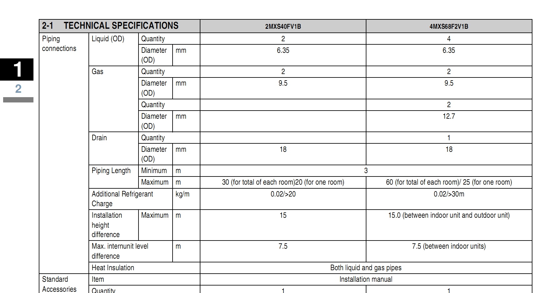

De plus, a priori chez DAYKING, c'est 60 ml max pour le total tuyauteries du 4mx68 ? donc avec 115 ml y a un peu ..trop?

salut même réponse longueur de tuyauterie presque doublé par rapport a la preconisation ;-)
agfroid
salut comme les autres bien sur: longueur tuyauterie x2!
d'où sc importante à cause des débit de fluide qui sont trop faible!
donc cp grillé electriquement!
préconisation: remplacer l'ue par une unité plus puissante (enfin du moins de puissance adapté!)

Tu as eu assez d'info puisque tu as répondu, il n'y a pas besoin de savoir si il y a 1 2 3 ou 4 unité de toutes façon la longueur est plus que dépassé.
Pour la solution par contre je bloque, le client ne veux pas voir les groupes ext ailleurs qu'a l'endroit où il se trouve actuellement, ce qui donne pour les 4 circuits ces longueurs: circuit 1: 15ml; circuit 2:30ml; circuit 3: 35ml; et circuit 4: 35ml.
Hors je ne vois pas par quels groupes il est possible de passer pour rentrer dans les données constructeurs avec ces longueurs !

la longueur totale depasse largement les norme constructeur.
tant que tu n a qu une ou 2 UI en demande
le cp arrive a combler les pertes de charge du aux liaisons frigo au dela il n y parvient plus donc il est a fond TT le temps lorsque les 4 UI sont en demande,l huile part en masse sans revenir conevenablement,SC plus importante donc c est au choix,ou c est les enroulement qui finirons par lacher en 1er ou c est serrage mecanique du cp.
la question est le quel des 2 resultat tu as eu (je penche pour un blocage cp).
quoi faire? bein ou tu remplace l ue par une autre qui te permet d aller aussi loin et qui puisse garder de la puissance sous le coude,mais la en passe a un stade audessus,soit tu devise sur 2 ue.

Tu dis au client: voila le probleme est la longueur des tuyauteries, il lui faut deux unité extérieur, aussi non c est casse sur casse assuré. c'est toi qui l'as installer???
Il dit oui ou non,ne t embarque pas as réparer pour que ca recasse,tu as obligation de résultat sur la durée aussi. C'est la seule solution fiable si il ne veut pas voir l'unité extérieur ailleurs.
tu met une unité de 15m et une 35m et une de 30m et 30m.
