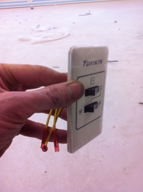

Sur une installation que nous réalisons actuellement nous devons poser un inverseur été hiver. Ma question est la suivante :
Qu'elle cable est préconisé sachant qu'il faut un 3G ?
Faut il qu'il soit blindé ?
Qu'elle section ?

il n,est necessaire d, avoir un cable blinde vu q çe n,est que des contactes secs.met du 0.75 ou 1 mm.
le froid n,existe pas .alors quoi?
prise de tete....
marcel11
pouqu'oi du cable blindé pour des contacte sec?
Sinon il faut voir avec daikin pour l'applicatif sinon cable telephonique si pas des grande distance et pas d'element perturbateur a distance
Adrien
Il y a beaucoup de longueur justement, 50 mètres environ.
J'ai peur su'il refuse la mise en serveci si les inverseurs sont câblé sans câble blindé. Merci.
marcel11
le blindage n'a rien n'avoir avec la longueur ,c'est ta section ,que demande daikin pour ce type de liason et quelle type de blindage type cable coaxial ,ou type cable informatique categorie 6 ou 5?

moi perso je mettrai du cable blindé avec deux ;-) fil de rab, le telephonique c'est pour du telephone,
mais ce n'est que mon humble avis, car si par la suite tu dois tirer une sonde...

bon je ne fait pas de montage de vrv.mais plustot maintenance et depannage.je n ai pas vraiment de certitude.
mais comme dit plus haut,ce n est qu un contacte sec,donc cela ne nessecite pas un blindage.t aurais eu une info a envoyer a ton vrv,la oui il t aurais fallu un cable bleindé.
vaut mieux que tu te renseigne au pres de daikin.
sinon lundi,je me renseigne au pres de nos gars qui font le montage puis je te tient au jus.
au faite rien ne t oblige de mettre un schange over sauf si c est le client qui le demande.tu pourrais choisir une de tes telecommande interieur et tu la passe en maitre,c est plus simple que de tirer 50 m de cable.

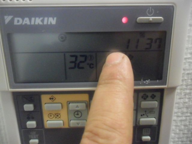

l inverssion peut se faire par 3 possibilitées.
1:par un contacte schange over comme celui d adrien.
2:par telecommande centralisé genre ITOUCH chez daikin
3:par n importe quelle telecommande interieur que tu passe en mode maitresse.

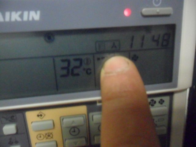

lorsque c est le cas,tu verras que toute les autres telecommande en partie haute adroite elles ont un rectangle dans le quel y a comme une page et sorte de tour eiffel,cela veut dire que l inverssion et gerée par une commande centralisé.
si c est bien une telecommande qui a ete choisi comme maitre,ce sera la seul qui n auras pas ce logo.

il n'y a pas de probleme pour la longueur car imgine un hotyel ou les condenseurs sont en terrasse et le change over a la reçeption.
