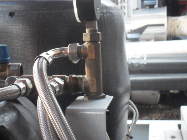

voila j ai un site sur le quel depuis qlqes semaines on est obliger de faire un appoint d eau ttes les semaines.soit une perte de 13L/JR .bien evidement
aucune trace de fuite nul part :paf .

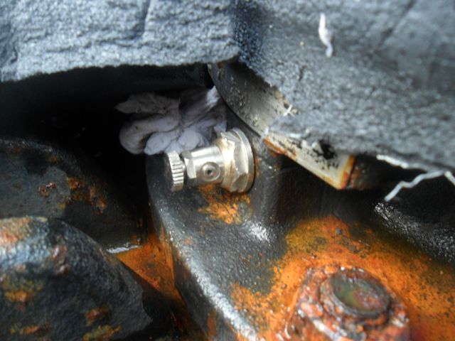

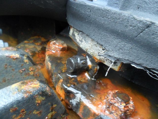

debut de semaine j y suis allé pour verrifier.n ayant aucune trace,je medit que la fuite doit surement etre sur les terminaux (CTA,K7..etc) et doit surement se situer sur un bac a condensats,donc pas aisé a trouvé,donc je commense par verrifier les cta et leurs resaux=RAS,j'inspecte les 2 GEG =2 micros fuite sur flexible mano HMT pompe,mais qui ne doivent genere meme pas 2L/JR...bref, apres je m attarde sur les 2 pompe jumelée externe aux groupe,bingo:sur une des 2 j ai le purgeur pompe qui fuit en continue,donc remplacement de celui ci,et puis j attend de voire l evolution dans les prochains jours.

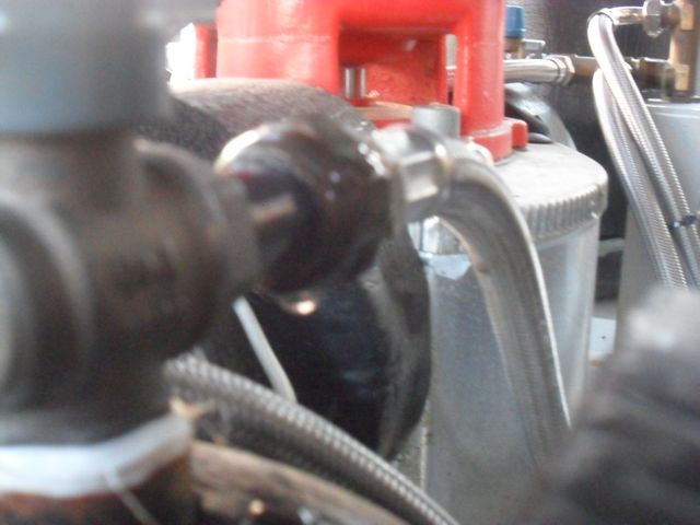

j ai en effet eu des doutes ladessus,mais j ai vite laissé tomber cette piste.les vases d exponsion de chaque GEG sont bon,je n ai pas de programation reduction de puissance nuit.et ce qui m a fait definitivement ecarté cette piste,c est que l eau de mon resau est boueuse ( d ou le traitement) j aurais vu des traces sur les toles de mes groupes,mais nada.cependant ton astuce avec flexible et recepion je n y est pas pensé.je la trouve excellente,si jamais le souci perciste je lui metterai ca au cul et je verrai ce que cela donne.
sur la photo je sais pas si c est visible,mais l eau coulais en continu.
