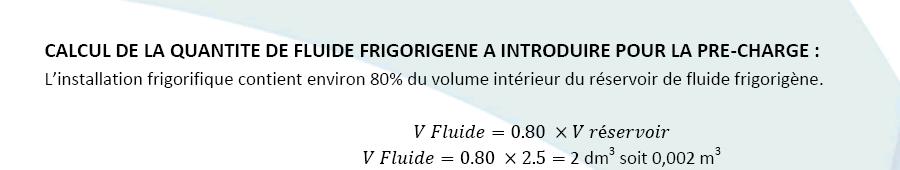

80 % du volume du reservoir pour la precharge

j'essaye de joindre un fichier |  Profil
guitals 382 Membre averti
| Posté : 09-05-2012 20:28
raté voila le lien
http://www.google.fr/url?sa=t&rct=j&q=calcul%20precharge%20d%27un%20frigo&source=web&cd=2&ved=0CIMBEBYwAQ&url=http%3A%2F%2Fetablissements.ac-amiens.fr%2F0022008x%2Fjean_mace%2FArchives%2FCours%2FFroid%2FMateriel%2520Frigorifique%2FReservoir_de_liquide.pdf&ei=ArSqT-88sqTQBdm35Gc&usg=AFQjCNEIQ8SLrey9pwWvM0uI_ZkMFoIX2Q&cad=rja
