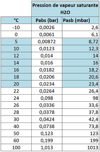

Vous servez vous de ça pour vos tirages aux vides ?
Peut être seulement pour des installations neuve, pour être sur d'avoir fait un tirage au vide dans les régles de l'art.... ?
Ci joint le tableau de la pression de vapeur d'eau saturante en fonction de la température ambiante.
(source: e-genieclimatique)

Bof, j'ai la courbe dans le camion mais a dire que je l'utilise...
Soit je dépanne sur la journée et je me fixe de passer sous les 20 mbar pour être satisfait,
Soit l'intervention dure plusieurs jours et je laisse tirer au vide toute la nuit ce qui donne le 0 absolue quelque soit le volume de l'install.
Après si y'a une fuite c'est une autre histoire ^^

maintenant je me sert de la fonction niveau de vide mon testo qui m'affiche la t° de l'eau en fonction de la pression

non je ne m'en sert pas, mais lorsque je tire au vide, j'ai comme motiok l'objectif des 20mbar!

Jamais utilisé le tableau.
Je descends à 20mbar, je prolonge le tirage au vide de quelques minutes à plusieurs heures en fonction de la grosseur du circuit.

Je n'utilise pas ce tableau. Je sais qu'a température ambiante ~20°C l'eau change d'état à 24mbar donc il faut faire attention pour ne pas geler l'eau dans les canalisations que tu tires au vide. En changeant d'état elle va puiser sa chaleur latente sur elle même et donc abaisser sa température jusqu'a 0°C et geler. C'est pour sa qu'il y a des ballastes sur les pompes à vide. On introduit de l'air pour tirer au vide doucement afin d'évacuer en priorité l'eau.

Oui bon... 0 absolue... je rectifie : quand j'atteins le 0 du vacuomètre, pour ce qu'on fait on a pas les échelles de mesure qu'il faut pour faire des expériences de physique^^
