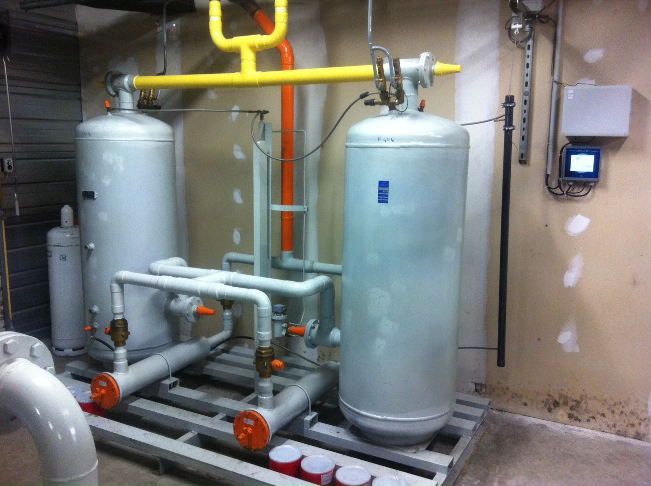

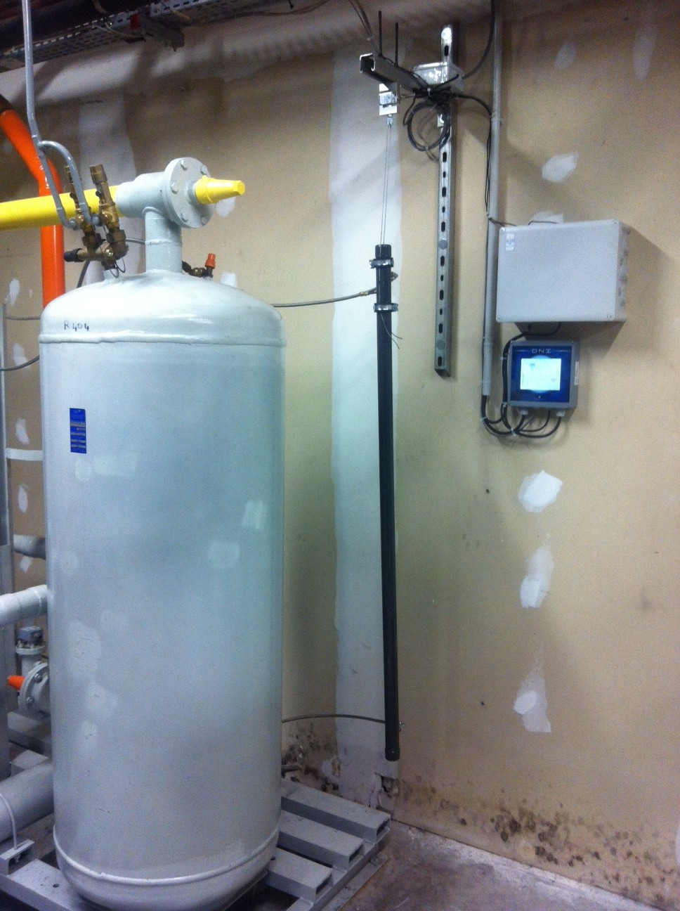

non tu ne pese pas juste le tube.
Ty pese le tube, tu mesure la température exterieur, tu mesure la température retour bouteille, depart liquide, tu mesure la pression HP et avec toutes ces données et d'autres, (volume bouteille, volume condenseur....) il calcul la charge en temps réel....
AUcun controle d'etanchéité necessaire avec ce systéme là !!!!
Je l'ai mis en service aujourd'hui c'est impressionnant...
Tu vois en temps réel le contenue de ta bouteille en kg... je vous met les photos
|  Profil www
Adrien 3682 Administrateur
| Posté : 10-01-2013 16:50
voila |  Profil www

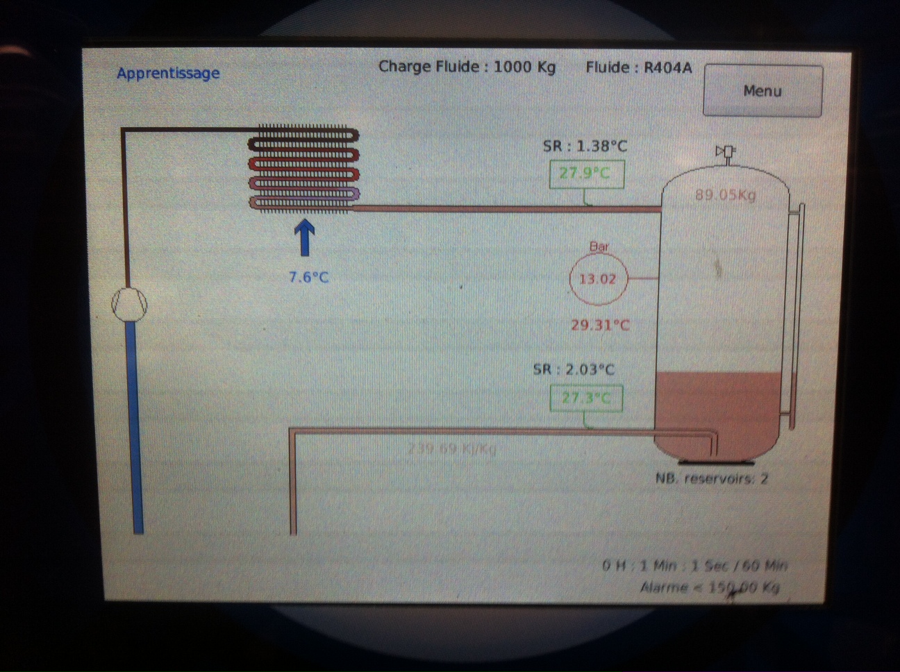

salut, alors qu'est ce que ca mesure
-hp bouteille
-t° entrée et sortie bouteille
de la s/r et enthalpie et ensuite....

| Posté : 14-01-2013 12:13
Le système peut détecter une fuite après une très faible perte.
Cela dépend de l'installation.
Sur une centrale négative cela peut être inférieur à 5 kg de perte pour une installation de 300 kg de rèfrigérant.
Mais c'est très variable, cela dépend également du règlage de l'installation.
Je vais donner un article à Adrien sur la régulation HP cela vous donnera une idée.

Il y a effectivement un règlage de sensibilité de l'alarme.
Il y a également intégré au DNI une alarme de niveau bas de type Kubler ou optique.
Tu entres ton niveau mini et ton temps de temporisation à l'aide de l'écran tactile c'est hyper simple à régler.
Cette alarme que j'appelle "classique" est vraiment utile qu'en cas de perte importante (rupture) ou les analyses statistiques ne sont pas représentatives
La fatalité veut que l'on prenne toujours les bonnes résolutions trop tard. |  Profil

Concernant les alarmes.
Il n'y a que deux alarmes pour l'instant
1) perte de fluide sur statistiques
2) perte de fluide classique (niveau bas)
Le flash gaz réservoir ne génére pas d'alarme c'est une information pour le frigoriste.
