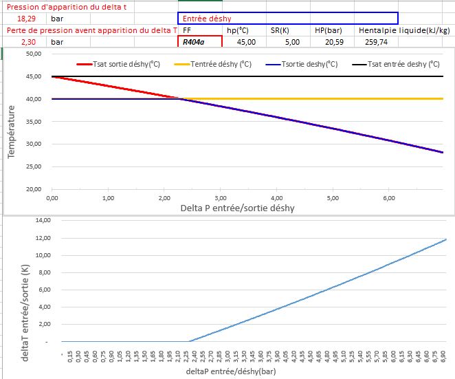

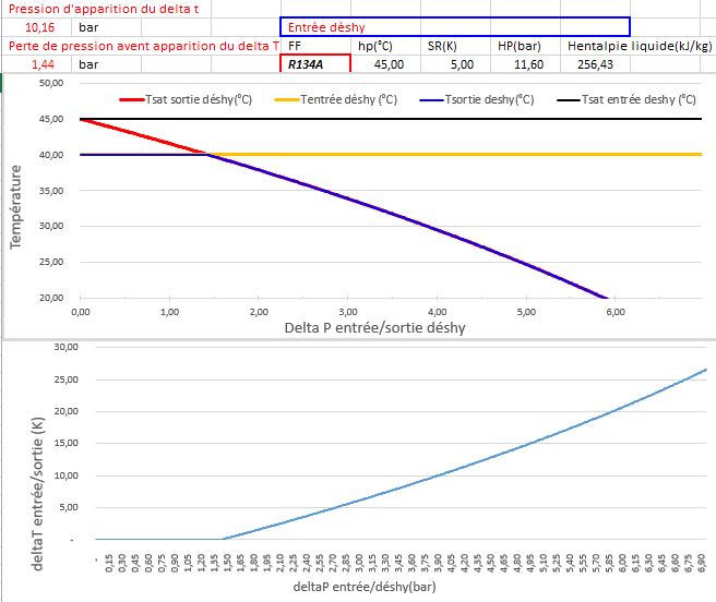

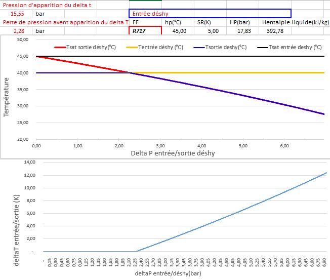

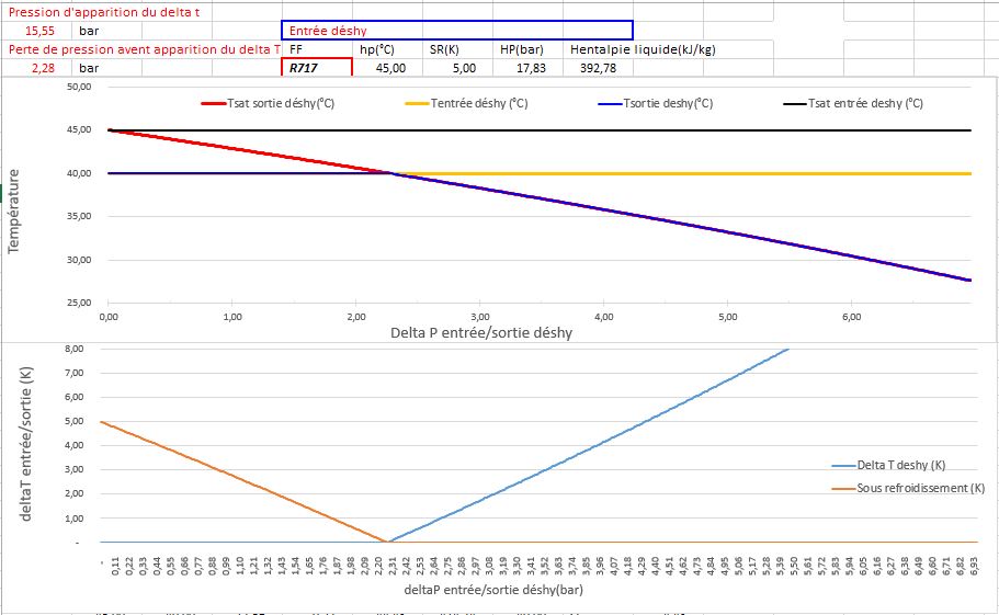

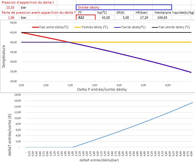

salut netsu,
kv = qv*(masse vol*delta p)facteur 1/2 pour les tuyauteries en amont du détendeur (polhmann page 478)
suite à cette formule, pour n'importe quelle installation frigorifique ayant une puissance frigo X, on admet donc un débit masse de liquide, ayant une masse volumique Y. Sachant que n'importe quel organe, même le plus lisse a une résistance qui engendre une perte de charge, alors ne pourrait t'on pas supposer qu'un simple déshy, lui aussi a un kv (polhmann tableau page 480).
inversemment, en connaissant le kv directement, on peut définir le delta P de l'organe en question.
Si le sous refroidissement du liquide est supérieur au delta P (écart traduit en température), il n'y a pas de vaporisation du liquide bien qu'il y ait baisse de pression (isenthalpe).
Et comme le montre tes diagrammes, pour un même S/R liquide, les delta P varie en fonction des gaz employés
