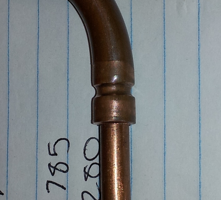

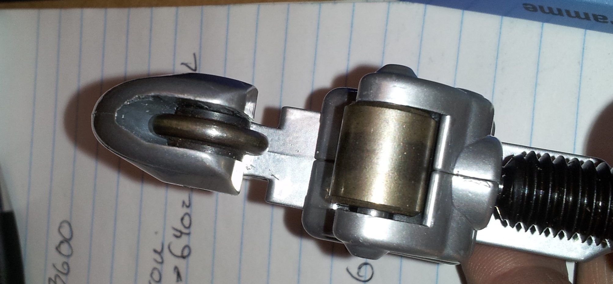

Je suis nouveau sur vos forums et j'ai besoin de votre aide pour trouver le nom d'une pièce et un fournisseur : une roulette qui s’installe sur un coupe tuyau, au lieu de couper le tuyau de cuivre, elle fait un sillon sur le tube, ce qui permet de fixer un tube de 3/8 à ¼ sans réducteur. Mes fournisseurs de matériaux de réfrigération habituels ont été incapables de m'aider.
Voici l'image de la roulette et le résultat sur le tube
un gros merci |  Profil

Pour donner un petit historique : La pièce était montée sur un coupe-tuyau Gould & Imperial modèle 274-FC, qui doit avoir un moins 15ans, il appartenait au technicien qui a pris ça retraite, il y a 7ans.
Bien entendu, je ne peux pas te certifier hors de tout doute, qu'il ne pourrait pas servir dans un autre domaine, mais il fait des miracles.

ton truc là, il resserre le tuyau vers le diamètre inférieur visiblement?
et ensuite... tu fais comme nous je suppose..brasure argent; car là cela ne saurait pas être étanche quand même!!

Vu la réduction importante à mon avis ça dois être étanche ! en tout cas pour l'eau .
Faut tourner combien de temps pour arriver à ce résultat?

Au vu de la photo ( et surtout de l'épaisseur du rebord ), je pencherais plus pour une pièce de série assemblée comme cela en usine.
Vu l'épaisseur des cuivres à notre disposition en couronne ou en barre, je doute fort que le résultat soit à la hauteur des espérances ( mais une surprise est toujours possible, je ne connaissais pas cet outil non plus ).

la molette a retreindre s'utilise sur du tube ecroui, cette molette sert comme vous l'avez vu sur la photo a faire un etranglement du tube.
JPO 3 a 4 tours de coupe tube suffisent pour faire cette réduction.
Pour ce qui est de l'etancheité la colerette ne sert pas a emprisonner le tube, mais uniquement à faire une butée pour empecher le tube le plus petit de tomber dans le plus grand...
Donc cette molette n'est plus utilisé depuis des années car sincèrement cela ne sert pas a grand chose sur un chantier, les réalisation a l'atelier étant plutôt rare...

Salut Frederic tu voulais pas dire recuit par le plus grand des hasards?
sur la photos on voit le tube bien replié au niveau du tube plus petit(qui se referme parfaitement sur le tube de diamètre inférieur ,donc la molette ne peux pas faire ça ,ou c'est une pièces usiné ou rapporté |  Profil
