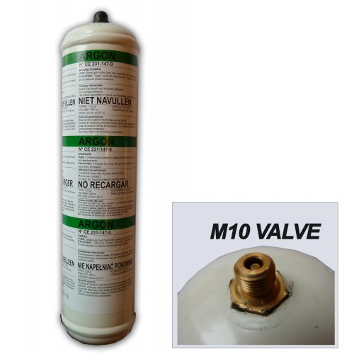

Mon intérêt dans l’utilisation de bouteilles jetables (je confirme que ces bouteilles correspondent à celles utilisées en soudage Argon ou oxygène raccord en M10) étant de pouvoir les transporter facilement et donc de pouvoir intervenir sur site (client). Mais aussi de ne pas avoir à gérer un contrat de loc sur des bouteilles B10, B20 ou encore S05 car compte tenue des volumes que je dois remplir ces bouteilles seront conserver plus de 5 ans avant d’être recharger…. Et là ce n’est pas très serieux….
Si dessous un lien pour mettre en évidence le raccord sur les cartouches jetables
http://www.lyon-outil.com/2875-4153-large/bouteille-jetable-gaz-argon-co2-cod-802048.jpg

Vous voulez utiliser le genre de bouteille repris sur la photo ci-dessous ( du genre bouteille d'argon, qui à l'origine ... n'est chargé qu'à 60bars ) pour faire vos essais.
Ces bouteilles d'argon, contenant 60bars de pression, sont éprouvées en usine à 160bars. Soit un ratio d'épreuve à 2,5 fois la pression d'utilisation maximale à la sortie d'usine.
Utiliser ces bouteilles pour l'usage que vous leur destinez ramenerais donc ce ratio à à peine 40% de la pression que vous désireriez lui infliger!!
Notez, qu'il est bien écrit en gros caractères sur ces bouteille qu'il est interdit de les recharger!
Vous prenez donc les industriels pour des gens peu responsables de ce qu'ils font!? , je reste pour ma part persuadé que s'ils utilisent un tel ration ( 2,5 ) c'est principalement dans le but d'une sécurité maximale de l'utilisateur!

Pour clarifier, Les bouteilles en question sont celle-ci :
http://www.ecoclim.net/outillage-et-consommable/detection-de-fuites/detection-de-fuites/p420A72/detail.php
Mon montage est le suivant :
http://www.cedeo.fr/ART/15/405/pwg_high/art1540599_spff01.jpg
elles ont l’air identique à celles pour l’argon mais les parois adaptées à 110 bar ; ils ne pourraient le vendre autrement….
je ne compte absolument recharger ces bouteilles, je ne suis pas fou ou inconscient, mais m’en servir pour gonfler à des pressions données (inf a 30 bar) des chambres internes dans mes amorto dont les volumes font 1 ou 2 cc.
