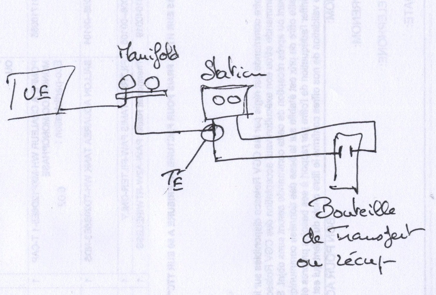

Envoie le schémas si tu veux que quelqu'un compare ^^ mais pour l'instant je trouve que c'est un peu de l'approximatif...

Bah j'ai envoyé le schéma de montage mais j'ai l'impression que ça ne prend pas les gros fichiers de 1.9Mo. Cependant, j'ai redimensionné le document à moins de 500ko, mais pas plus affiché que l'autre! |  Profil

-Tirer au vide les flexibles et l'installation avec les carrés de manoeuvre sur leur siège arrière donc on tire au vide l'unité intérieure et la tubulure qui relie l'unité intérieure à l'unité extérieure, les flexibles parce qu'en cablant il y a forcément de l'air qui est entré!
-mettre le bouchon sur la hp du manifold c'est parce que je n'utilise pas la voie HP donc pour éviter une malencontreuse fuite due à une mauvaise manipulation!
-ouvrir un peu le bouchon du réservoir d'huile de la pompe à vide c'est pour éviter une trop grande pression à l'intérieur du réservoir et donc égaliser la pression avec celle de la pression atmosphérique!quant à la vanne BOISSEAU bin si je la laisse fermée on ne tire rien au vide!
pour tirer au vide ca peut servir de mettre sous tension la pompe à vide!
une fois le vide obtenu faut fermer la vanne avant d'éteindre la pompe à vide pour éviter un retour et la pompe à vide ne servant plus à rien pour la suite des opérations (récupération et transfert de fluide!

La pompe à vide ne sert qu'au début des opérations pas entre la récup et la charge (voir le mode opératoire que j'ai décris)
le tirage au vide ne figure pas sur ton schéma spv
le montage a été réalisé pour éviter de débrancher les flexibles pour refaire un montage pour la recup et la charge! |  Profil

0 quoi sert le flexible qui bypasse l'entrée et la sortie de la station de récup?
Airco je te rassure je pense qu'on tire au vide avant de recharger (c'est la base quand meme!)
sinon il y a beaucoup plus simple que ce montage pour récupérer, et heureusement!
Mano bp sur l'unité ext.
Mano hp sur la pompe à vide
flexible jaune sur l'entrée de la station,
un autre flexible, avec une vanne, entre la sortie de la station et la bouteille de récup,
bouteille de récup sur la balance! ;)
tu tire au vide tout le systéme, de la prise de pression bp à l'entrée de la station,
tu ferme ta vanne hp de ton mano, tu débranche ton mano de la pompe à vide(ça sert à rien de le laisser brancher, tu risque juste d'envoyer du fluide dedans)
tu prends le flexible sortie station (équipé d'une vanne) tu le tire auvide, tu débranche, branche à la bouteille.. et balle, montage et préparation: 10min à tout casser.. aprés tu peux fumer ta clope.. y'a plus qu'a attendre! :P |  Profil

Non tu n'as pas compris Dmarco, j'ai dis que la BP en avait une mais que la HP n'en n'avait pas |  Profil

Mais de toute façon, sur les schémas que Motiok a mis en lignesur ce post, on peut voir que nos outillages sont connectés par la BP! Donc, prise HP ( ou pas ), dans le cas présent on s'en fout complètement.
dmarco 5962 Modérateur
| Posté : 08-03-2014 21:31
Ce que je veux dire est que les fabricants de station de récup fournissent ( en général ) 1 ou 2 schémas de configuration ... avec le " minimum " de matériel ( vannes ) que tu vas trouver sur ton installation.
Si ils voulaient développer, avec toutes les configurations possibles et imaginables .... ces dessins feraient à eux-seuls ... un bouquin complet, et ce serait encore plus de raison pour que l'opérateur se plante en intervention!!
tu as donc un schéma DE BASE, et après, c'est au technicien de S'ADAPTER!

Sur le montage que j'ai fournis on peut voir également que seule la prise de pression BP est utilisée car en HP il n'en n'existe pas sur cette clim, autrement j'aurais proposé un autre schéma de montage! |  Profil

Je vais pas redire ce qui a déjà été dis, je vais juste vous mettre mes montages que j'utilise le plus souvent... parce que franchement j'ai pas que ça a faire de mettre des té et des vannes de partout (t'en est déjà a 8 flexibles et 3 Té )
Le problème c'est que lorsque tu inverses les flexibles tu es obligé de les tirer au vide autrement tu fais rentrer de l'air dans l'installation et donc formation d'humidité et risque de glace et détendeur qui se bouche et tout le reste qui suit! |  Profil
Motiok 1077 Membre averti
| Posté : 09-03-2014 09:42
Bah pourquoi t'a des flexibles avec des vannes monté juste au bout alors ? Si c'est pas pour éviter de tout purger je voit pas l'intérêt ^^
Après c'est interdit de purger le flexible en dévissant le raccord... heu... même avec une pompe à vide sous la main t'aura toujours un moment où tu peux pas faire autrement pour le vider de son air/azote.
C'est tellement ridicule les quantités de fluide que tu perd en purgeant le gaz a "l'ancienne" que bon... moi je dis que tant que tu perd pas de liquide quand tu purge c'est bon.
Et puis même si tu veux tirer au vide l'ensemble de tes mano/groupe de transfert par le compresseur de ta machine bah... il existe bon nombre de machine que tu peux pas faire tirer au vide la BP au risque de flinguer la mécanique de celui-ci.
Tant que tu mets tes vannes au bon endroit tu peux les déplacer comme bon te semble, virer la station de transfert et mettre ton mano en direct pour faire une épreuve a l'azote ou tirer au vide sans purger ta station de transfert, tout dépend du travail que tu as a faire. (récupérer le fluide, faire une épreuve, peser le fluide et compléter, compléter le fluide uniquement, tirer au vide et mettre en service....etc tu peux en faire des 10ènes de manip différentes sur le même type de matériel)
Pour le schéma où j'ai un flexible qui se branche entre la HP et le liquide de la bouteille ce montage s'appelle le "push-pull", a vrai dire je doute que tu l'utilise sur des clim, je l'utilise surtout quand la charge dépasse les 50 Kg et surtout si l'installation est équipé d'une prise de pression en point bas pour récupérer le liquide (vanne BP ou HP ça n'a pas d'importance).
Montage indispensable sur les gros transfert, genre sur une machine de 500 Kg ça me prend 1 heure pour le liquide et 2-3 heures pour le gaz (bon... la taille des flexibles est pas la même non plus) mais le principe reste le même^^
