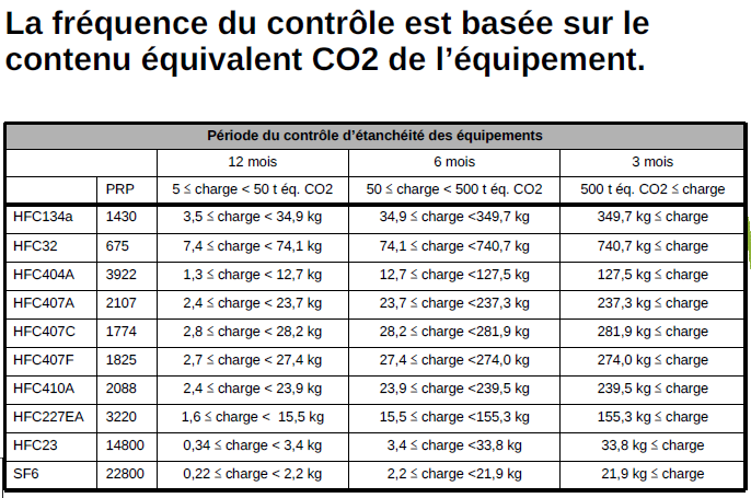

De quoi bien se melanger les pinceaux non?
il faudra développé une appli pour smartphone .... |  Profil
mars 4555 Membre averti
| Posté : 17-10-2014 21:12
Bonsoir, c'est quoi ces conneries
Je vais changé de métier avec ces conneries, même dans un labo p4 ils sont moins exigeants.
Bientôt on aura un détecteur pour un type de fluide.
Ceux qui ont pondu ça ne se représentent pas le travail derrière sur le suivi des instal.
Je vais investir dans une combinaison de déminage et utiliser du 32, jusqu'à 740kg 2 contrôle je suis tranquille.
740 kg ça fait un jolie boumboum dans la Sdm.

Non sérieux Adrien , faut une pétition pour simplifier ça .
Déjà que pour suivre le fluide c'est pas simple , alors là ils veulent quoi?
Faut m'expliquer une chose , ça rime à quoi tout ça?
Pour moi toutes ces normes me pollue mon travail, je vais peut être monter des chiottes je serais plus tranquille .

Quelle est la formule magique qui permet de calculer les minima et maxima des charges de fluides pour la périodicité de ce nouveau tableau
Dans ce métier, si tu oublies l'humidité, l'humidité ne t'oublie pas |  Profil
MicChan 135
| Posté : 18-10-2014 18:02
Ce diit être basé sur lr Tewi je pense....

Par contre quel taux de fuite, qu'elle efficacité de recup en fin de vie etc.. |  Profil

Merci steph, c'est beaucoup plus clair pour le calcul maintenant
ps: quel merdier ce suivi des fluides, quel merdier......

Ah ok, donc juste sur la charge. C'est pas plus mal... |  Profil
R22 14
| Posté : 20-10-2014 18:37
je suppose que ce calcul sera à faire pour tous les fluides encore en circulation: cfc s'il en reste et hcfc

J'adore la précision des chiffres ( 34,9 .. 74,1 .. 12,7 .. 23,7 .. 28,2 .. ect )!
Une fois de plus : Pourqui faire simple lorsqu'on peut faire compliqué !!
Nos énarques bruxellois ont fait fort ( et n'ont pas dû se pencher trop longtemps sur un papier prévu par des anglo-saxons ), preuve s'il en faut de leur désintéret concernant la mise en oeuvre!
