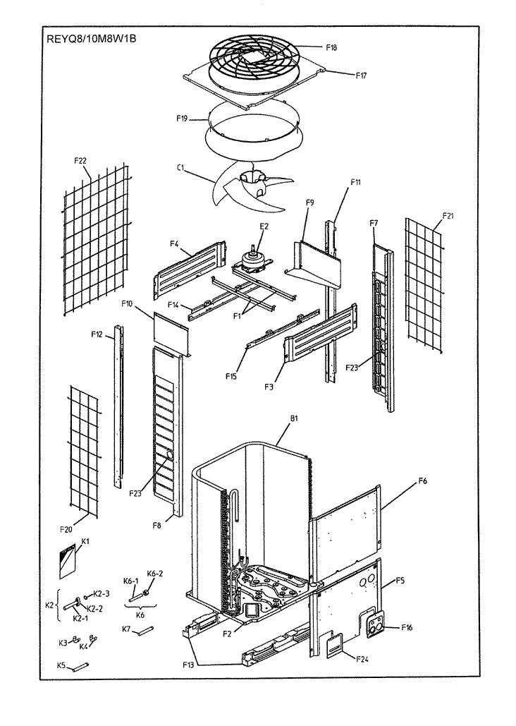

Evilclad
Rien de bien compliqué.Voici une vue eclaté si besoin.
SFroid
Salut a tous !!
+1 Evilclad !!
Tu demonte la partie haute tu retire l'hélice puis ensuite tu demonte le moteur sans oublier de retirez la broche sur la carte electronique puis tu mais le nouveau tu repasse le cable et tu le rebranche sur la carte electronique!!
Cordialement !
coolops
Bonsoir a tous ,
Merci pour les réponses et la vue éclatée c'est cool
