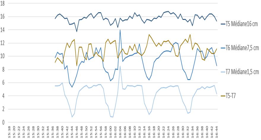

Je joint un enregistrement que j'avait fait sur un meuble fromage statique, même plainte client.
plusieurs sondes à plusieurs hauteurs différentes pour mesurer l’ampleur de la stratification. Sur élément du milieu, d'ou "médiane".

Et tes relevé sont pas mal, on voit bien les différentes températures, chez lui la sonde de régul ce situe vers 7-8cm.
