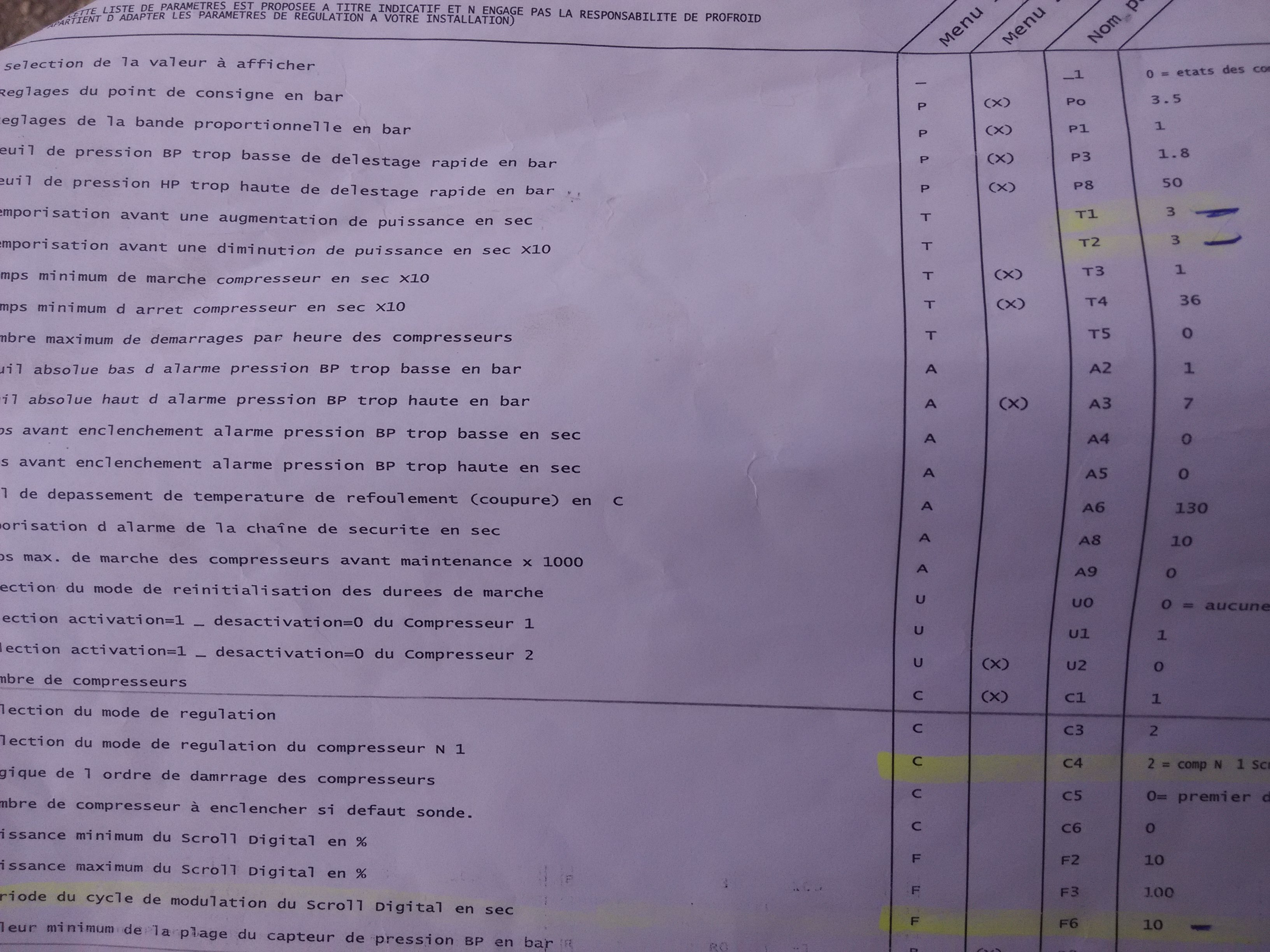

petite interrogation sur un digital Scroll..j ai pas l habitude de ces bestioles!!
C'est un juste un groupe qui refroidit une banque trad de boucher avec 4 meubles dont un d angle( avec 2 reguls dixell) au R404A. Apres avoir fait la mes avec les surchauffes..etc..les meubles descendent tres rapidement en Temp mais l evaporation tourne trop bas avec les reglages d origine Profroid..(tt en demande : -9 en puissance mini et -14 en puissance maxi ; c est pire qd il n y a qu' une regul en dde)
Le probleme est que en touchant le pt de consigne de l evaporation, P0, la bande proportionnelle P1, la tempo de montée ou de descente, le compresseur n en fait qu a sa tete, les reglages n ont pas l air de modifier son fonctionnement.
Par exple si je regle la consigne a -5 il s enclenche qd meme en grde puissance a -7 pr reguler vers -14.
A noter que la hp est regulé aussi avec un variateur sur le ventilo et que ds mes essais elle etait a peu pres stable vers 38 degres
Merci pr vos reponses |  Profil

Bonjour, le digitale scrool a pour principe de base via une EV associée de pousser sur la spirale afin de moduler le volume de compression.
Le regulateur agit sur cette ev via les parametres .
J'ai rencontré aussi le probleme que tu decris . Le seule façon c'est de tâtonner sur les reglages qui sont nombreux sur çes regulteurs car chaque install est differentes .
Modifie tes réglages tranquilement pas trop fort d'´un seul coup .
Vérifie bien ton clapet anti retour qui est soumit à dure epreuve provoquant la csse compresseur .
Les digitale en froid co sont souvent utilisés pour un maintien de l'hygrométrie sans utilisation de kvp.
La modification de ta consigne bp ne t'apportera pas la solution, c'est vraiment les parametres de déclenchement ev qui comptent .
Sois patient imprégne toi de la doc car tu es le seul à connaître l'environnement de l'install.
J'ai aussi modifier la bp pas de resultat , j'ai modifier aussi la puissançe mini mais un conseil ne descend pas en dessous de 10 %, recommandation Emerson .
J'ai eu du resultat sur le temps de modulation plus de l'affinage sur detendeur .
La hp je l'avais baissée un peu afin de remplir moins vite les evapos .

Je viens de relire çe que tu as fais, as tu coupé l'alimentation afin d'enregistrer tes nouveaux parametres ?
Sinon je pense que tu as une bonne partie de la réponse

J'avais la haine , tous mes parametres etaient bons depuis 2 heures

Moi pareil jusqu'à ce que je vois marquer (en gras et en gros) sur la notice
" ATTENTION CERTAINS REGLAGES NECESSITES UNE REMISE SOUS TENSION DE L 'APPAREIL"

. Je vais tenter d enregistrer correctement mes parametres..en effet la 1ere fois ca n a pas marché qd j ai laisser appuyé sur prg pdt quelques secondes et la 2eme fois le regulateur s est eteint en prenant mes parametres lors de la MES. Je n ai pas forcement fais attention qd je l ai est modifiés les autres fois. Merci Mars et Frigophate pr les indications sur lesquelles se pencher( les autres aussi!!), je vais etudier ça la prochaine fois que je suis sur l install, je vous tiendrez au courant. Bon week end si pas d astreintes!! |  Profil
