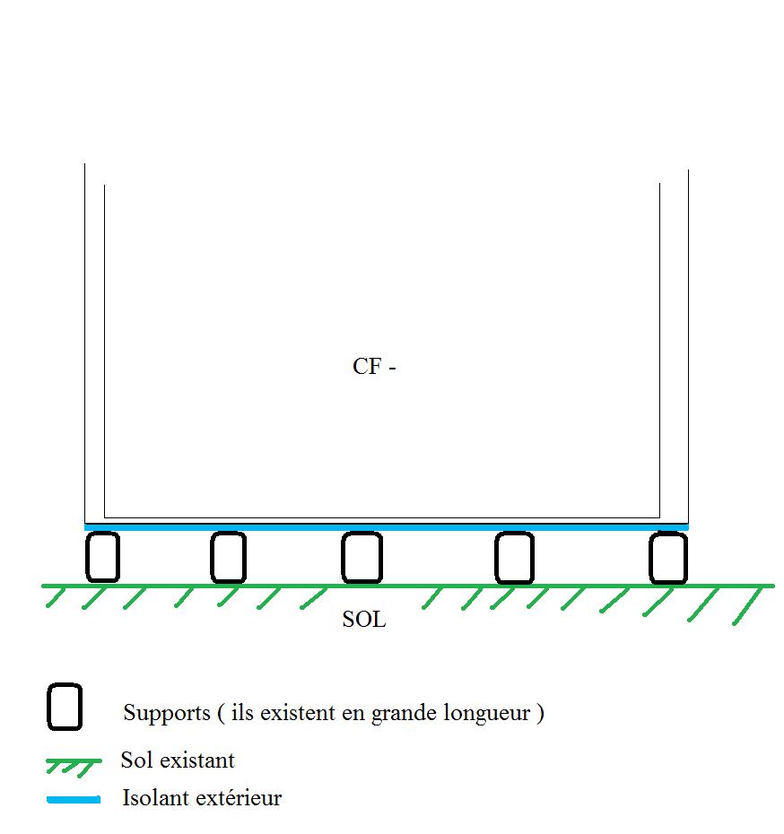

Mon sol est une dalle en béton dans un local fini... dont je dois réaliser une cf négative dans ce local, obligatoirement si je dois isoker mon sol , il y aurait une marche.. mais que dois je faire pour isolé ce béton ??
Le but de l'isolant est d'éviter le contact DIRECT entre le sol de cette cf et le sol de la pièce dans laquelle elle est installée et d'éviter que la température du sol de cette pièce ne se transmette à ta chambre froide!!
D'où l'utilité des supports prévu spécialement pour cette utilité.
Les supports t'assureront la planéité du sol ( et que le sol ne bouge pas ),
une couche d'isolant t'assurera que la température extérieure ne perturbera pas la température de ta cf, mais le fait de laisser ( un peu ) circuler l'air t'assurera que le sol ne restera pas gelé non plus, tu es au magreb , la chaleur ambiante pourrait ainsi t'éviter de mettre des résistances au niveau du sol!!
Ci-joint un petit schéma de principe.
