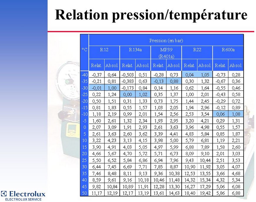

1° Qu'on parle de refroidisseur de boissons ou de cave à vins, le " principe de fonctionnement " est quasi similaire ... à une exceptions près: a cave à vin tient compte de l'humidité.
Lorsque je parle de -40°, c'est la température qui correspond à 0,28b absolu du R600.
Sans connaître le genre de bouteilles qui y sont conservées ( vins ou champagnes qui peuvent varier de 6°C à 17°C de température de stockage ), je n'ai donné que des indications de pressions ( ou températures ) lues à la BP au manos.

3° zizitoffe nous a dit ( 09-09-2018 11:59 ) avoir " tiré au vide 2 fois pendant une nuit ", et nous dit ( 09-09-2018 20:53 ) " Car au début la BP au CP était toute givré. maintenant sa ne le fait plus. ", ce qui avait l'air de l'étonner ... et non de glace!
Ce givre est tout à fait normal, ce givre devait être dû au fait que 'installation était sous vide à ce moment là. Certainement trop impatient, zizitoffe a été décontenancé par les effets du gaz qui se met en place dans les tuyauteries...
Notre ami a du " avoir peur " de sa charge de 35 grammes, et faire celle-ci ... tout doucement, presque grammes après grammes ( certainement par peur de dépasser le seuil ), ce qui a provoqué ce phénomène physique.
Rien de nouveau sous le soleil donc, nous parlons bien de la même chose.
