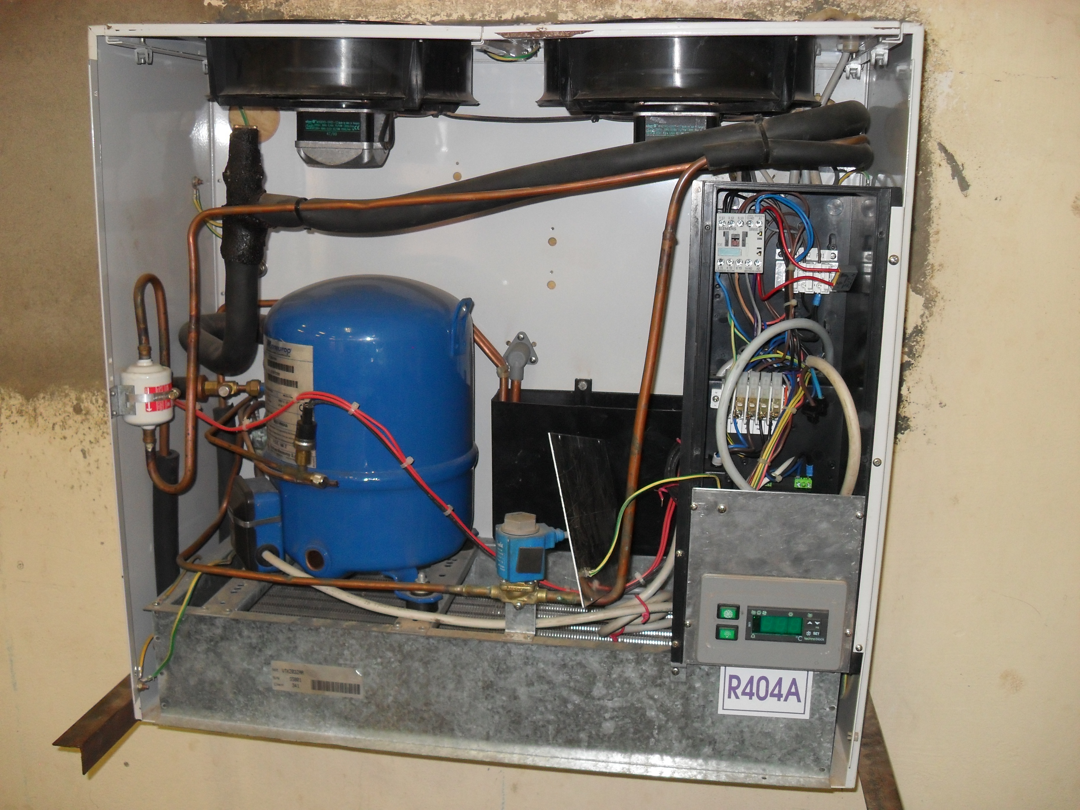

Bonjour tous,
Tout d'abord merci pour votre assistance. Effectivement, j'ai suivi vos instructins à la lettre c'est à dire le contrôle des fusibles qui sont en bon état, je n'ai pas de relais dans mon équipement, le fonctionnement de tous les canaux où circulent les 3 phases sont bon, la valeur des enroulement moteur est de 7 ohms: j'ai pas de plaquette de montage etoile/triangle car mon compresseur est de type hermetique marque DANFOSS, les enroulements sont tous isolés par rapport à la terre. l'enroulement du contacteur de puissance est de 1543 ohms. Donc ces mesures sont toutes concluantes.
Après réenclenchement du disjoncteur général, effectivement les 3 phases sont bien présentes au niveau du boìtier de mon compresseur. Donc, je les ai reconnecté au compresseur. Tous les éléments metalliques sont réliés à la terre qui à la même section qui alimente les phases. Aprés toutes ces verifications, j'ai mis le groupe en marche en changeant l'ordre des phases mais le problème demeure le même.
Voilà en somme mes avancées et j'attend encore vos nouvelles instructions.
Merci bien,
