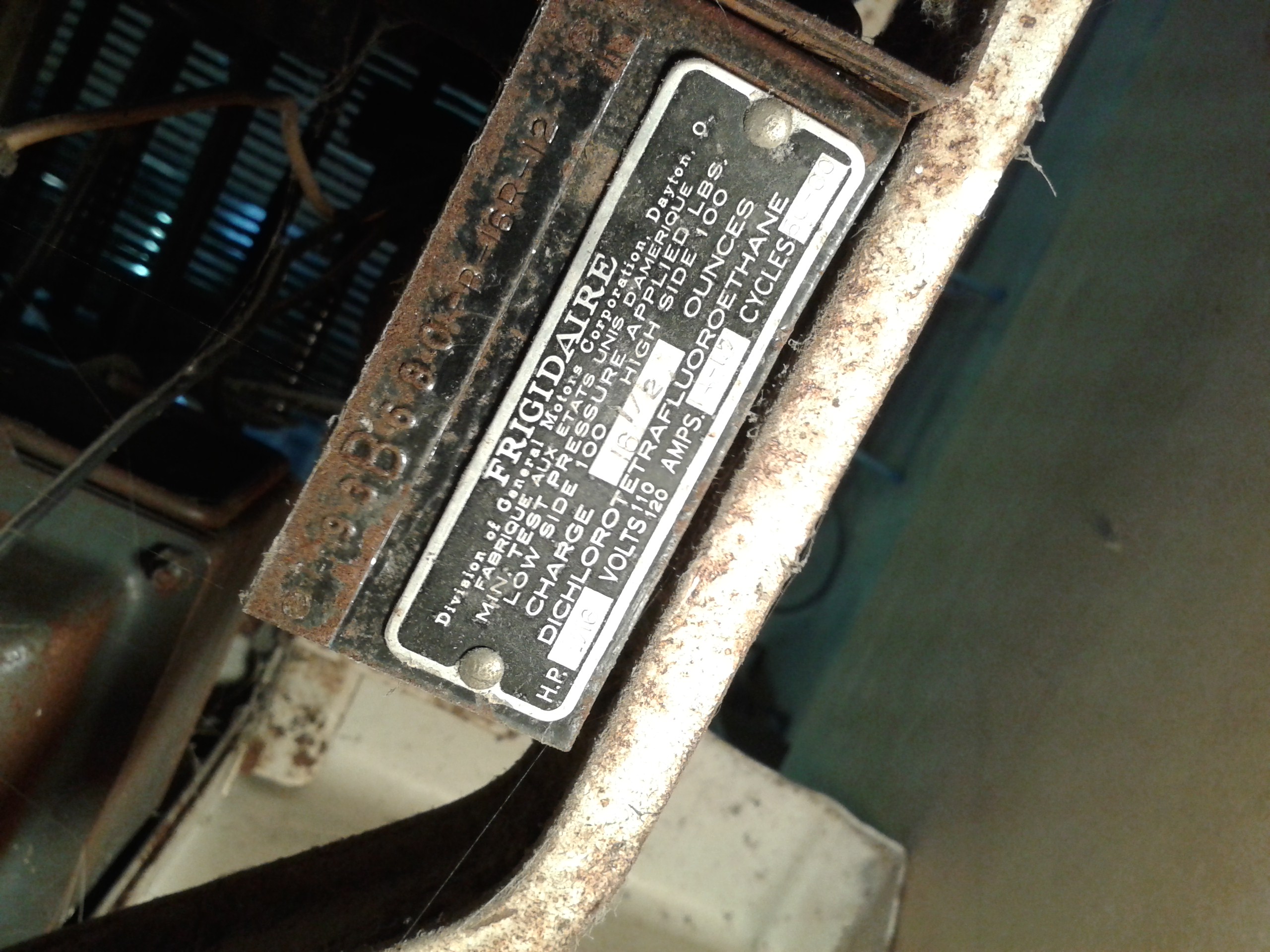

oui j'ai été surpris aussi , mais en regardant la plaque du compresseur j'ai vu que le nom du fluide ne correspondait pas au R12
les caractéristique du CFC 114 sont sur ce site trés complet mais avec un point d'ébullition à + 3.6 °C , je pense que cela va être compliqué de trouver un subtitut
