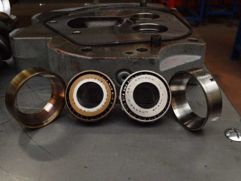

différence entre un roulement propre et le roulement qui a surchauffé proposé par Adrien

Le compresseur après expertise, a travailler trop haut en température, les roulements sont secs et cuivrés (HS) les conséquences: joints fuyards flasque de refoulement, roulement HS, début de trace de serrage sur l'axe des vis !!!
