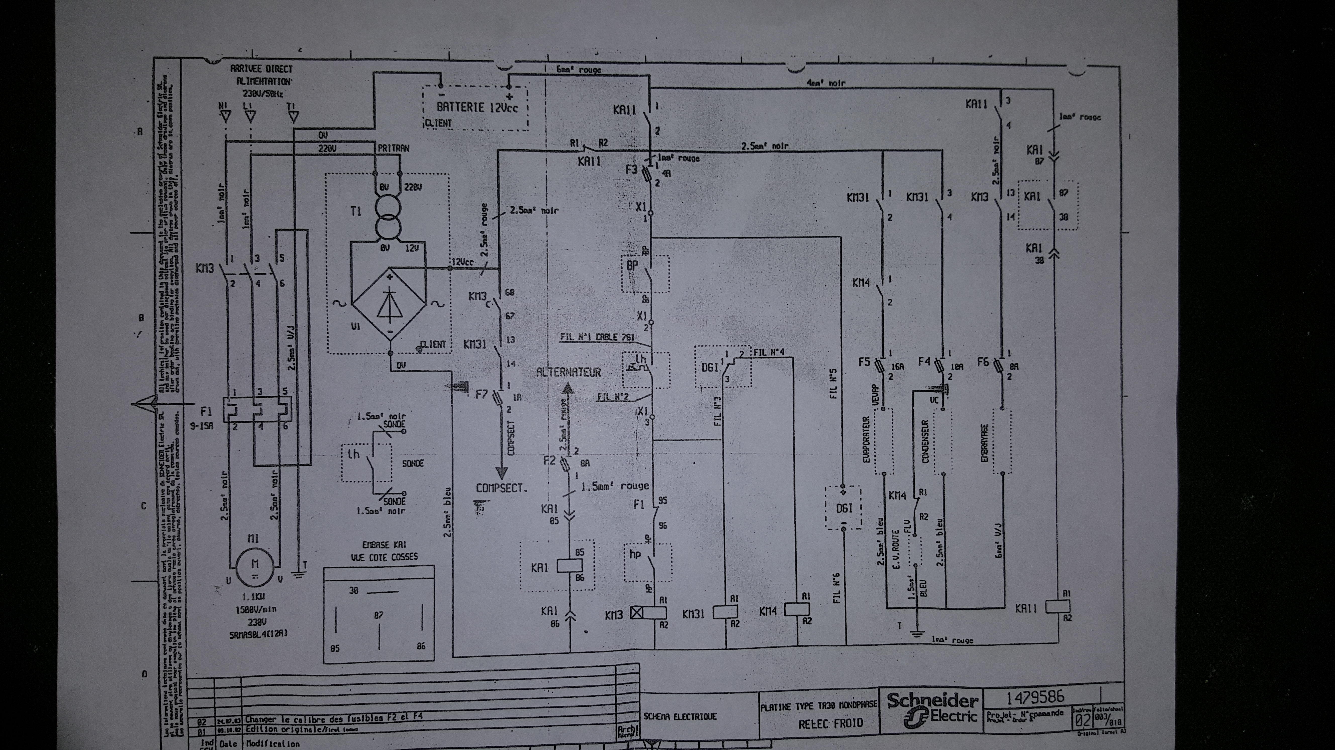

Voilà !
Je viens de mettre le schéma :)
Salut il faut être un minimum précit et éviter de dire n'importe quoi si tu veux être aidé.
Si tu parle de 3 phases on est en tri ,et pas en mono ,et si tu passait un peux plus de temps a lire ton schéma et a répondre au questions des membres du site qui perde du temps pour t'aidé et à être moins agressif en vers les personnes qui perde du temps pour t'aidé .on avancerais plus vite sur ton problème
Tu aurais remarqué que le moteur de ventilo condenseur ,ventilo évaporateur et dégivrage sont en courant continue (et oui on pas d'alternatif en mode route et pourtant les moteurs tournent et on dégivre)
Et si tu aurais 2 ou 3 v sur ton moteur même il tourne tes notions d'électricité sont de quels niveau? ton multimètre est sur quels mode AC ou DC?
ton moteur de stationnement est 'il en trois fils ou en 4 fils?
ta mesure d'isolement tu la réalisé avec tension?
