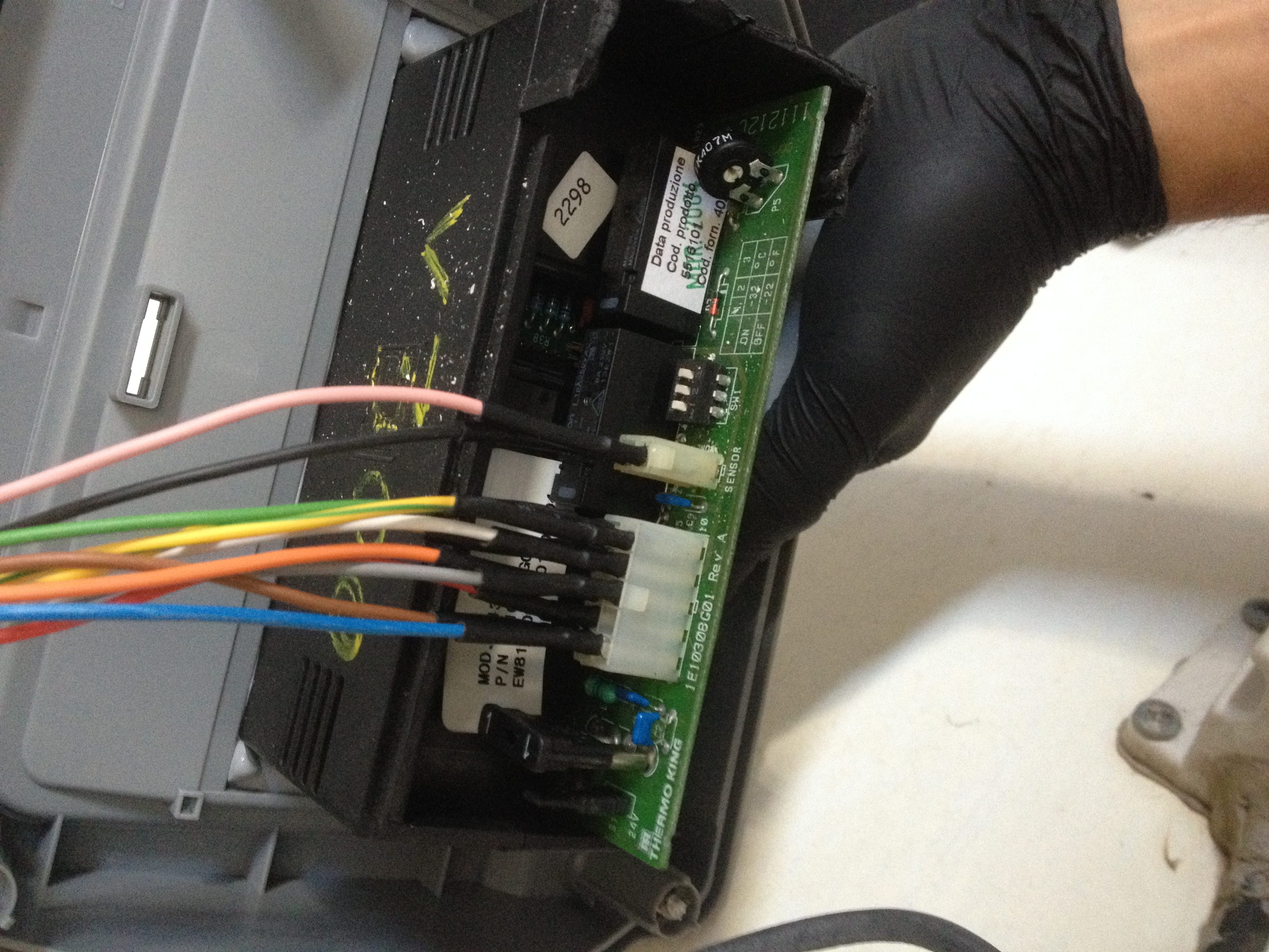

J ai besoin de modifier la decongel d un thermo king V300 assez ancien avec le control de cabine M-13 ou 45-1928 .
Quelqu un peut m indiquer comment modifier le temps entre les decongelations automatiques sur ces controls de cabine ?
Je pense que c est dans le boitier sur l arrierre ?
Un shema electrique serait sympa aussi ...
merci

le problemme est qu il congelle l evap de temps em temps suivant le type de produits que les clients mettents dedans , et comme ils ne se preocupent pas a faire de la decongel manuellement je voudrais la programmer pour un cycle forcé de toutes les heures .
je sais pas si c est possible ?

j ai tous lu mais pas d indication pour modifier les parametres de decongel . entretemps j ai vu un timer sur la plaque electronique , avec un petit mudule qui a differentes positions , peut etre que cela va resoudre . je te tiens au courrent .
