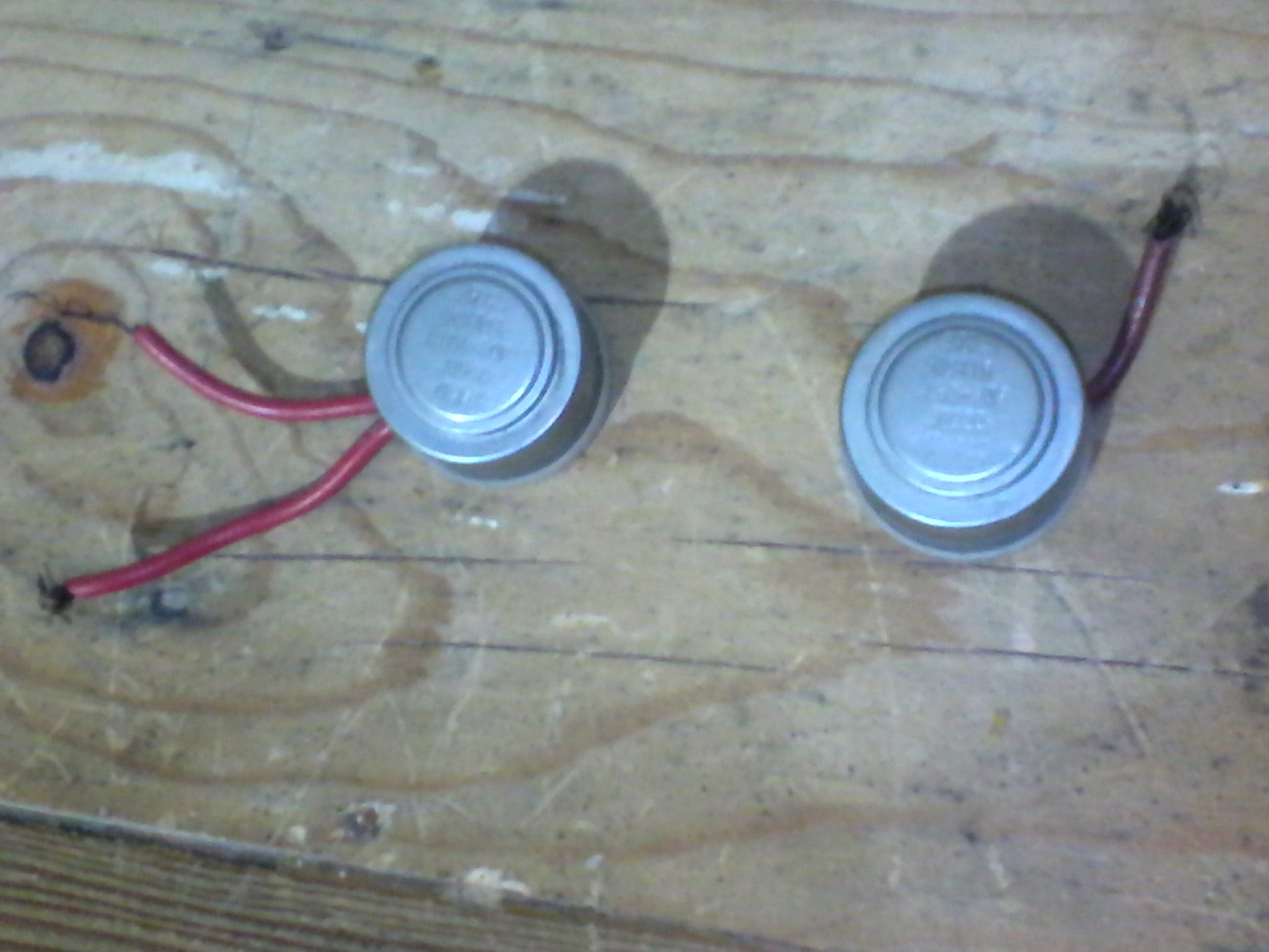

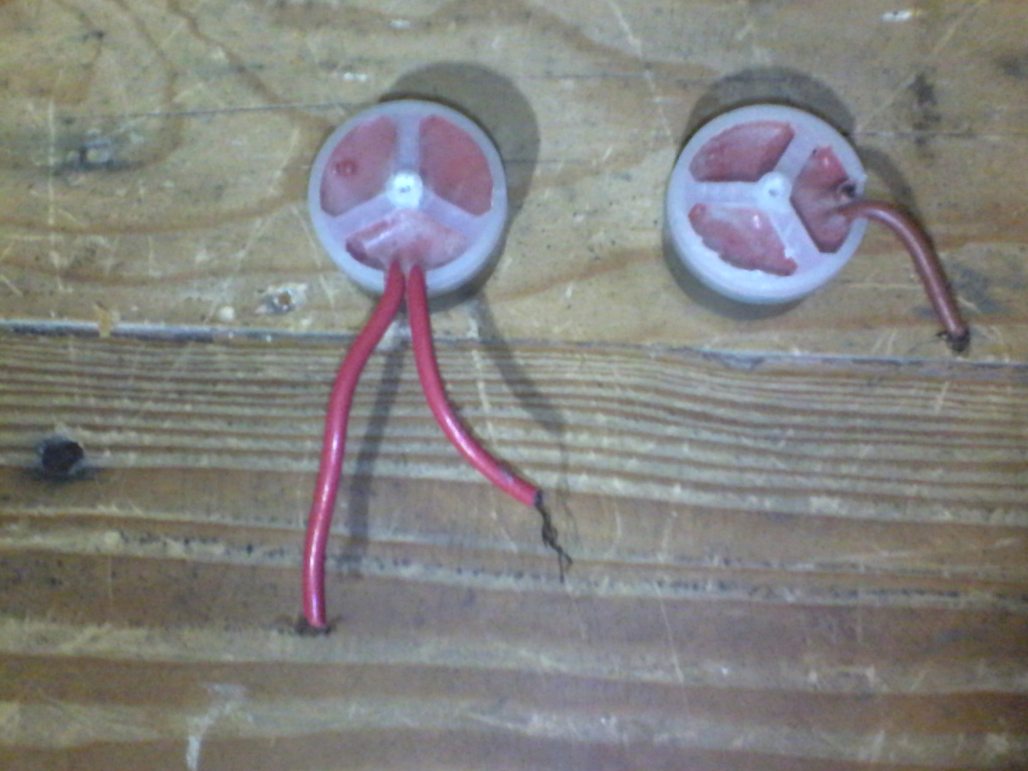

Un jour ma curiosité d'apprendre le froid embarqué :# m'a poussé d'aller au ferrailleur pour chercher c'est je peut trouver quelque chose,j'ai trouvé un ancien évap avec des "pastilles" attacher au ailettes ,le ferrailleur ne se souvenait de quel type de frigo :-( ,a mon avis ca n'a aucun relation avec le "capteur de dépression a membrane"???
http://imageshack.us/photo/my-images/6/img20130424201046.jpg/
http://imageshack.us/photo/my-images/40/img20130424201144.jpg/

ok, tes photos ne représentent pas mes capteurs à dépression; c'est sûr.
ce sont des capteurs de température.
à mon avis plus pour la fin du dégivrage, voir une deuxième pour bloquer la remise en route des ventilo évap tant que la T° de celui-ci est trop haute.
mais pas pour la mise en route.
ce n'est que mon avis, si quelqu'un a d'autres infos sur la pratique du froid embarqué, merci ;-)

il ya une écriture sur la coverture de ces "pastille"
37T21 L65-10f J8922 MEXICO
37T21 L65-20f J8940 MEXICO
ça pourra aider quelqu'un pour nous expliquer a quoi sert ces "pastille" :# .

avec un peu de chance elles fonctionnent encore.
donc mets y un ohmmètre, un thermomètre et tu chauffes et les refroidis pour voir à quelle T° elle déclenche si ce sont des bilames, ou commment elles évoluent si ce sont des ptc ou ntc.
toutes les trouvailles faites avec 37T21 amènent vers le terme "DEFROST BI-METAL THERMOSTAT "
ce qui semble confirmer mes déclarations précédentes :-D
ce sont bien des capteurs de T° de type bilame qui sont là pour gérer la fin du dégivrage
j'ai déja rencontré ces thermostat sur des congels pour glace (crème glacée), se sont bien des thermostat pour l'arret du dégivrage en sècurité, et non en régulation, bref normalement la régul doit coupé le defrost avant ces thermostats, qui ne le font que si la régul est défaillante!!

deux bilame de références différentes: une pour fin de dégi et l'autre en sécu à mon avis :#

j'ai fait un test dans une congélateur a température -18C ,pour les deux pastilles
Si vous regardez bien la pastille 37T21 L65-10f J8922 MEXICO "donc n'est pas conductive a l'état normal et conductive lorsque elle arrive a 10f=-12.2C"
la deuxieme pastille est toujours conductive ,meme au temperature -18C :#
j'ai rien conclu de cette expérience ,Que dites-vous messieurs? :# :#
conclusion: aucune!! pas de modèle (on parle plus du 600mt), pas de plan rien
des suppositions: oui :-D
1. si tes deux capsules fonctionnent encore > tu nous dis qu'il y en a une qui devient passante lorsque la T° descend sous les -12°C, celle là, je l'emploie pour la remise en route des ventilos évap ou réouverture de la conduite d'air (déjà expliqué plus haut)
la deuxième reste passante même sous les -18° elle est peut être morte ou, c'est seulement qu'elle doit servir à commander la fin de dégi et donc changer d'état à une T° positive , de l'ordre des +10°....
à voir.
mais là avec ton matériel de récup sans référence aucune on peut partir dans tout les sens :-D :-D :-D
