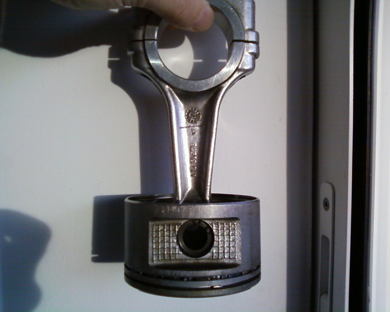

j'ai eu un problème similaire sur une centrale négative 4 compresseurs Bitzer.
Les paramètres frigorifique étaient semblables avec pour seul différence une variation sur la pompe à huile.
Cependant la variation sur la pompe à huile était plus forte que ce que tu a sur ton installation.
nous avons réalisé un remplacement de la pompe à huile toujours pareil / permutation d'un pressostat d'huile toujours pareil.Défaut sécurité d'huile!
j'ai donc demandé à la société qui a le contrat de maintenance un déculassage du compresseur qui nous pose le problème.

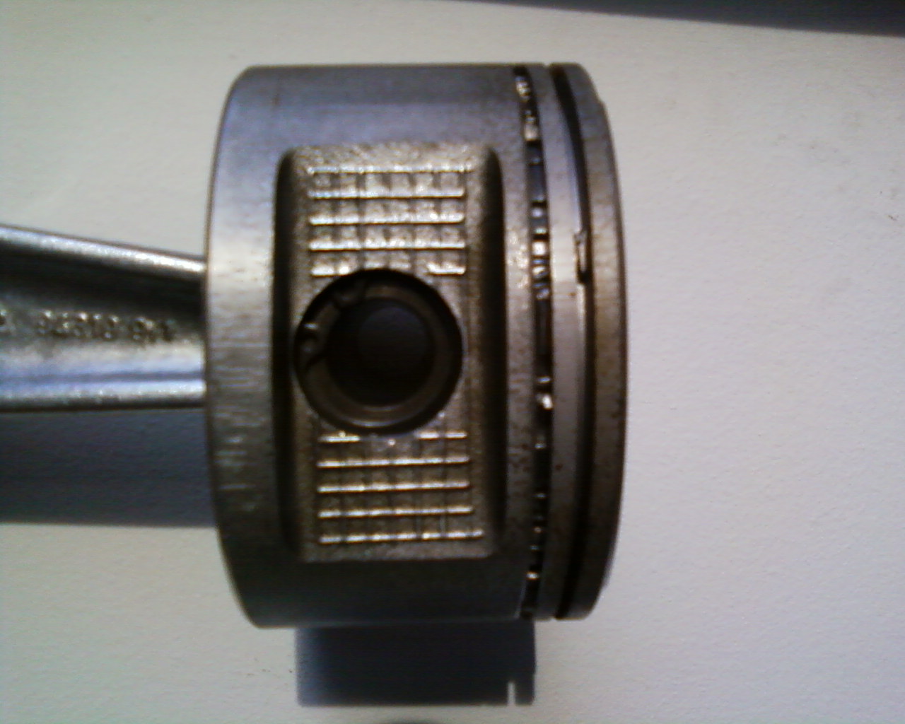

Diagnostique du compresseur, un cylindre à été légèrement élimé il a fallut passer le doigt sur le cylindre pour s'en rendre compte.
Dépose des embiélages (pistons et bielles) résultat 2 pistons sur 6 hs au niveau de la segmentation.
Nous avons remplacer le compresseur.
