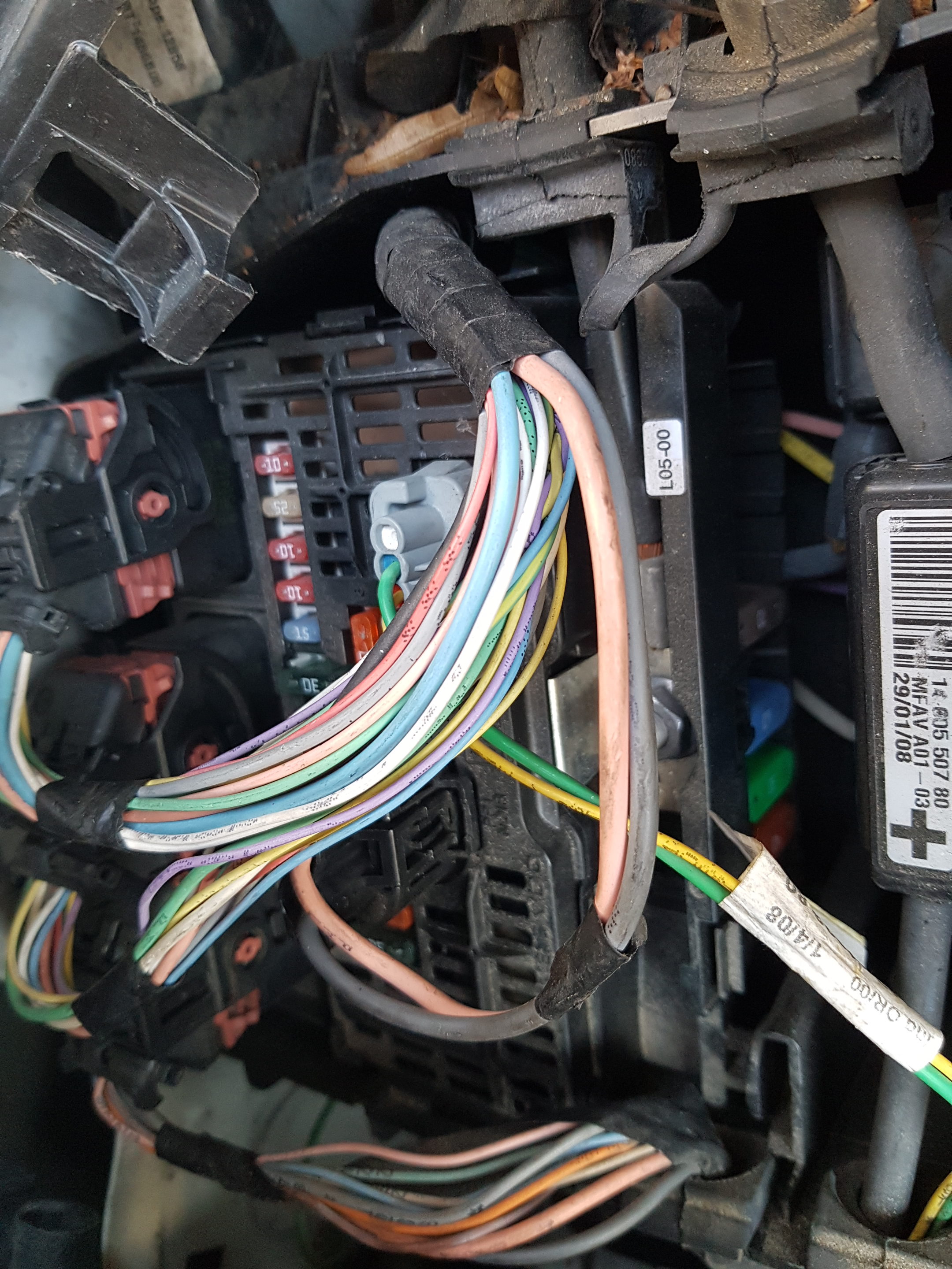

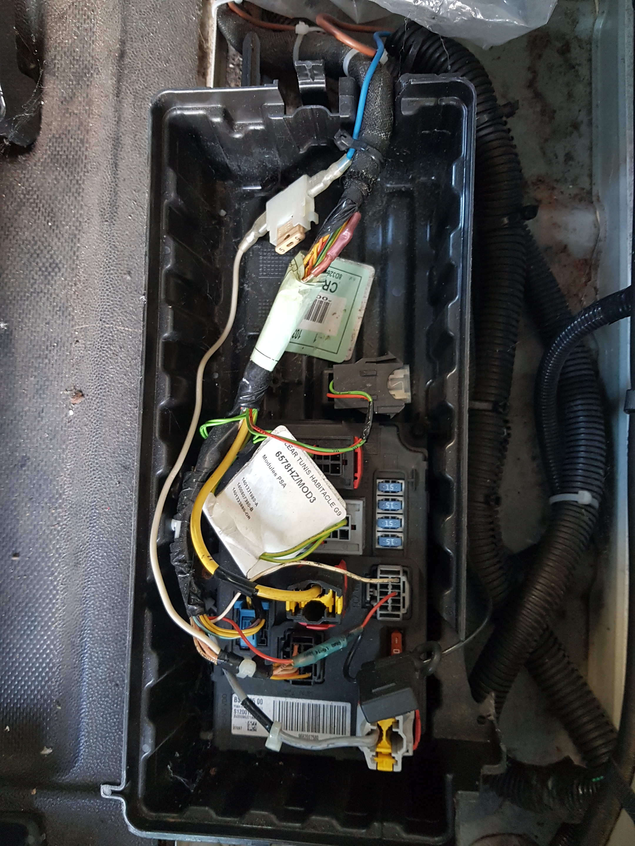

J'ai regardé du côté de la batterie (sans la démonter donc je n'ai pas eu accès à toutes les pièces et fusibles) mais les fusibles que j'ai pu voir sont ok.
Idem du côté du moteur ou j'ai les fusibles d'installé; Cependant au niveau du boitier fusibles puisqu'il est situé au niveau du moteur, il y a des gros fusibles (bleu, vert et rouge ou orange) sur le côté du boitier mais je n'ai pas regardé car il faut démonter.
Derrière le siège conducteur, j'ai regardé les fusibles et n'ait rien vu comme fusibles hs à priori (si j'ai bien regardé partout).
Je rejoins qd même aircofrigo ds le sens où comme par hasard, cette année, le véhicule frigo n'a pas roulé en hiver et il a été remplacé 2 fois minimum la batterie (en la rechargeant d'abord puis par une récente ensuite qui était chargée)
Bref, cela viendrait de ce coté là que cela ne m'étonnerait pas mais je sèche qd même pour le moment.
