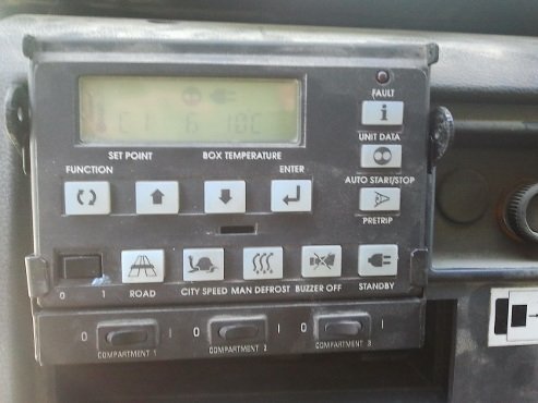

ensuite il me faudrait aussi une doc sur ce modèle de thermostat (je n'ai pas de reférence, je vous met donc une photo)

cette commande cabine est assez basique elle equipe encore les nouveaux modeles quelles sont tes interoogations a ce sujet ?

pour le thermostat je n'ai pas de question précise, je voudrai juste pouvoir controler les parametres, temps de dégivrage, entre 2 dégivrages...

ce qui est important de controler sur la commande cabine est assez sommaire
en appuyant sur "function"(tiens bizarre tu as une version americaine )tu as "defr(degivrage)la valeur doit etre sur 3H
pour changer la valeur il faut que tu appuie sur enter et avec fleche haut ou bas pour inc ou dec la valeur puis valider sur enter
ensuite pour changer d'ecran appuie encore sur "function"
les abbreviations sont assez explicites mais pour qqun qui ne connais pas je peux comprendre que ce n'est pas forcement tres facile (je reste a ta dispo pour renseignement et si tu prefere m'avoir de vive voix je te donne mon num de portable c'est parfois plus simple et rapide pour expliquer
sur la droite tu as une touche "i"(information)c'est ici que tu peux voir les valeurs pression bp la valeur de differentes sondes (retour d'air, sondes de fin de degivrages,etc..)ainsi que les heures de fonctionnement

a propos de la commande de la cabine, il y avait 6h entre chaque dégivrage, donc d'aprés toi c'est trop? car la cliente se plaint de prise en glace et toi tu me dis 3h entre 2 degivrage!!
6h j'ai pas trouvé ça éxagéré, en rapport avec mes meuble et cf!! :#
AGFroid
paro paroicon_post
sur un véhicule il y a quelques paramètres supplémentaires a prendre en compte comme l'etat des joints de portes et de cloisons mitoyennes ou encore l'etat de l'isolation de la caisse ainsi que son coefficient d'isolation 3h est un bon compromis sur un multi temp. (n'oublie pas que les chambres froides et les meubles sont a l'interieur en rgles générale les camions roulent et subissent les intemperies et le soleil
et si elle se plaint de prise en glace c'est justement il vaut mieux rapprocher les degivrages preventifs
