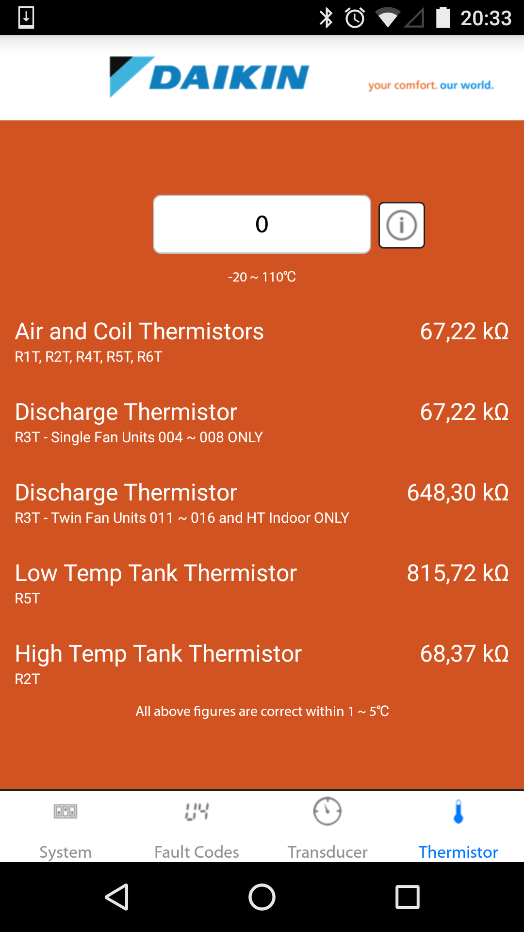

Bonjour, et Merci VForce!
néanmoins, sur le manuel de service ESIE08-01 que j'ai trouvé pour l'ERHQ11, je trouve les mêmes valeurs ohmiques dans ton tableau et dans le mien pour A et B, par contre, pour la sonde "discharge pipe", ce n'est pas la même... à 0°C le tableau de l'ERHQ011 indique 806.5 kohms au lieu de 640,4kohms sur le tien.
C'est incroyable ce décalage! tu es sûr que ton tableau est valable pour l'ERHQ006?
D'autant que quand je regarde le tableau des "vieilles" RZQ, le tableau pour sonde "discharge pipe" est le même que l'ERHQ, à 800kohms...

Pour 0°c

Merci une nouvelle fois.
J'ai commandé le set de 3 sondes R1T-R2T-R3T chez Daikin.
Je vérifierai la valeur ohmique avant montage pour confirmer ta valeur VForce, car entre ton tableau et ta capture d'écran, ça donne pas la même chose pour une ERHQ006.
