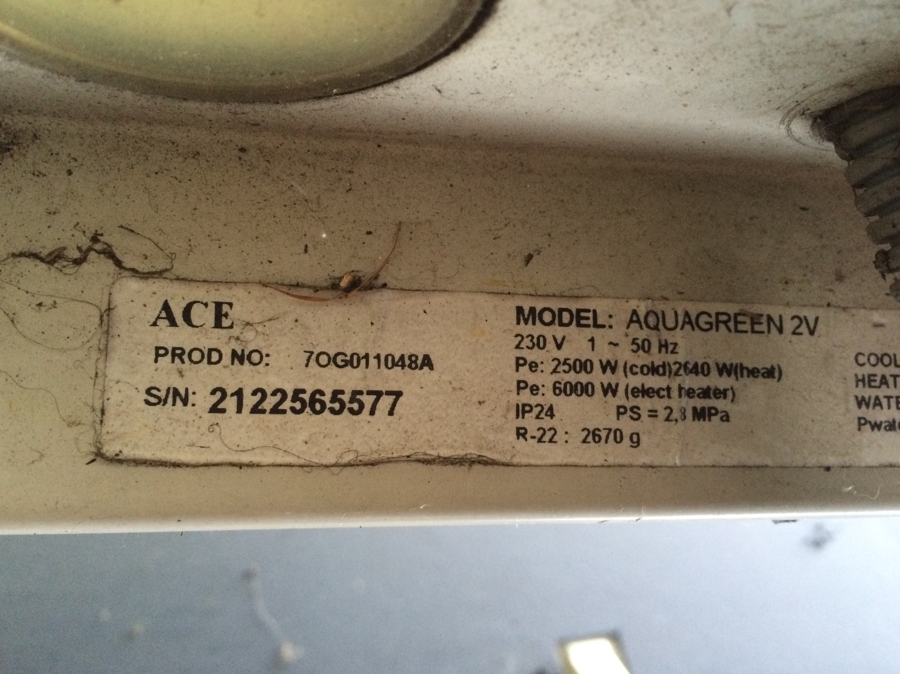

Salut à tous les frigolos je suis à la recherche d'une doc technique d'une PAC AIRWELL AQUAGREEN d'environ 2002 voici la ref en piécettes jointe (photo) si quelqu'un a je suis preneur merci d'avance !

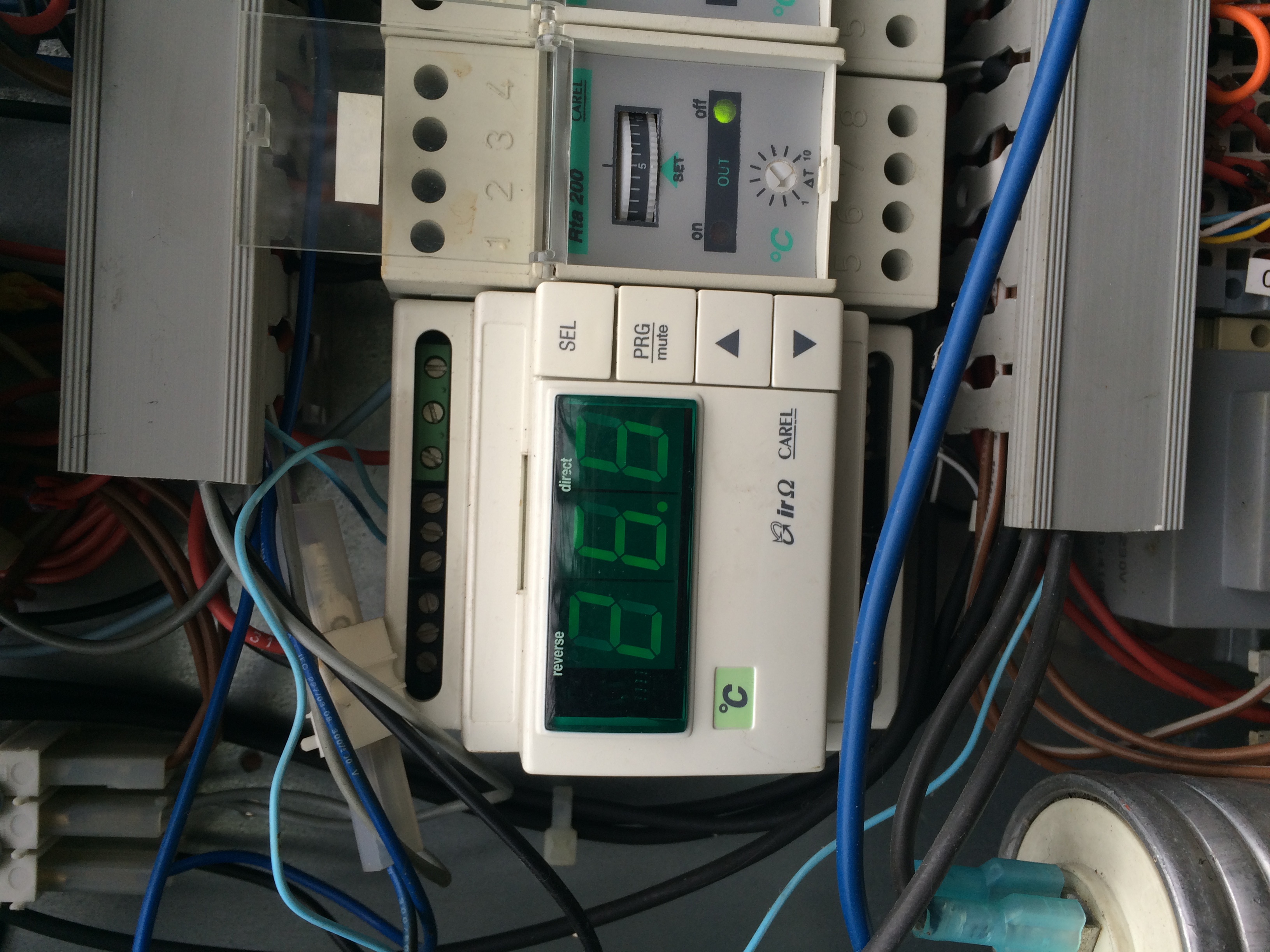

t'as des photos du régluateur IRDRW ?
nop

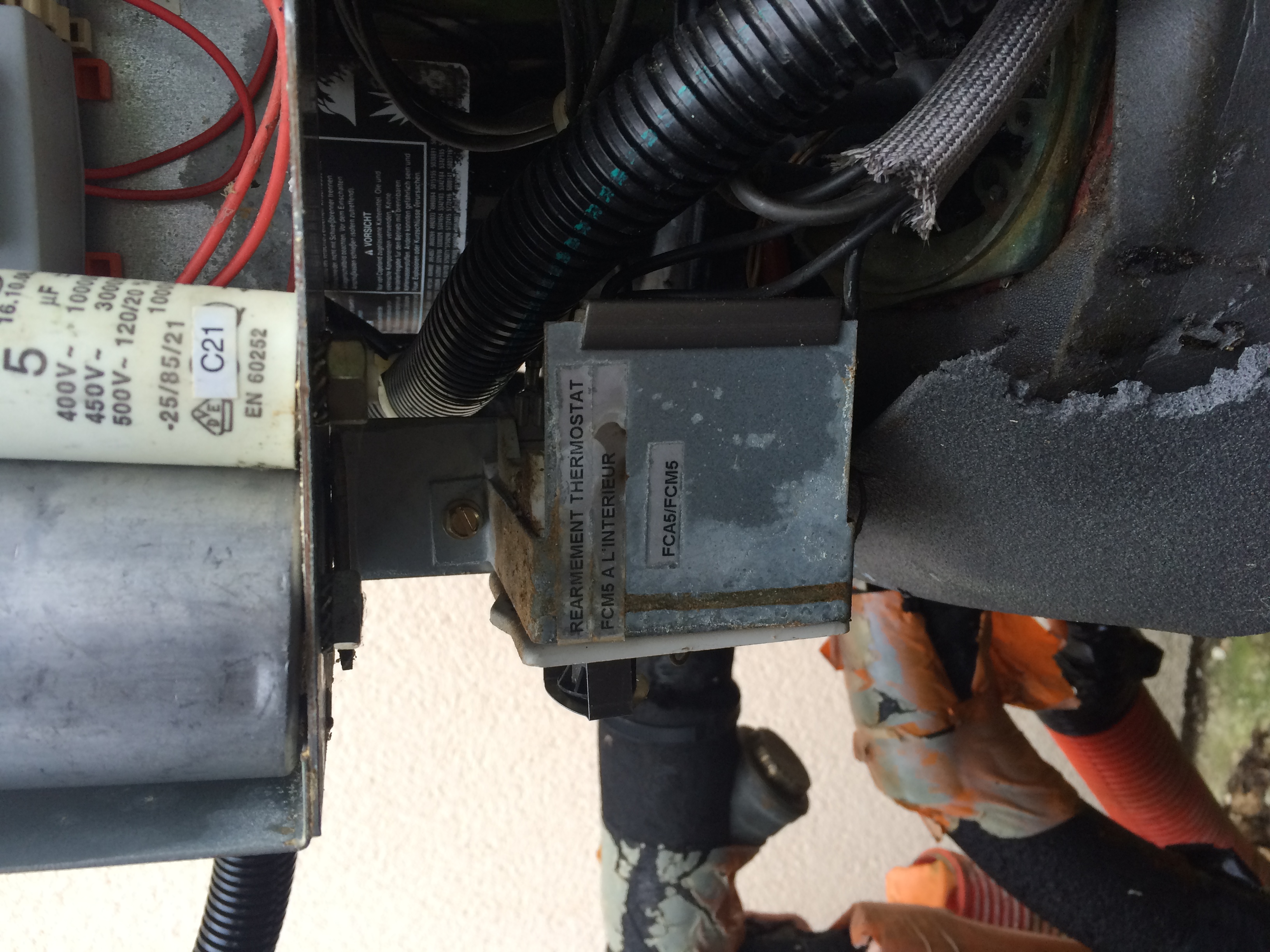

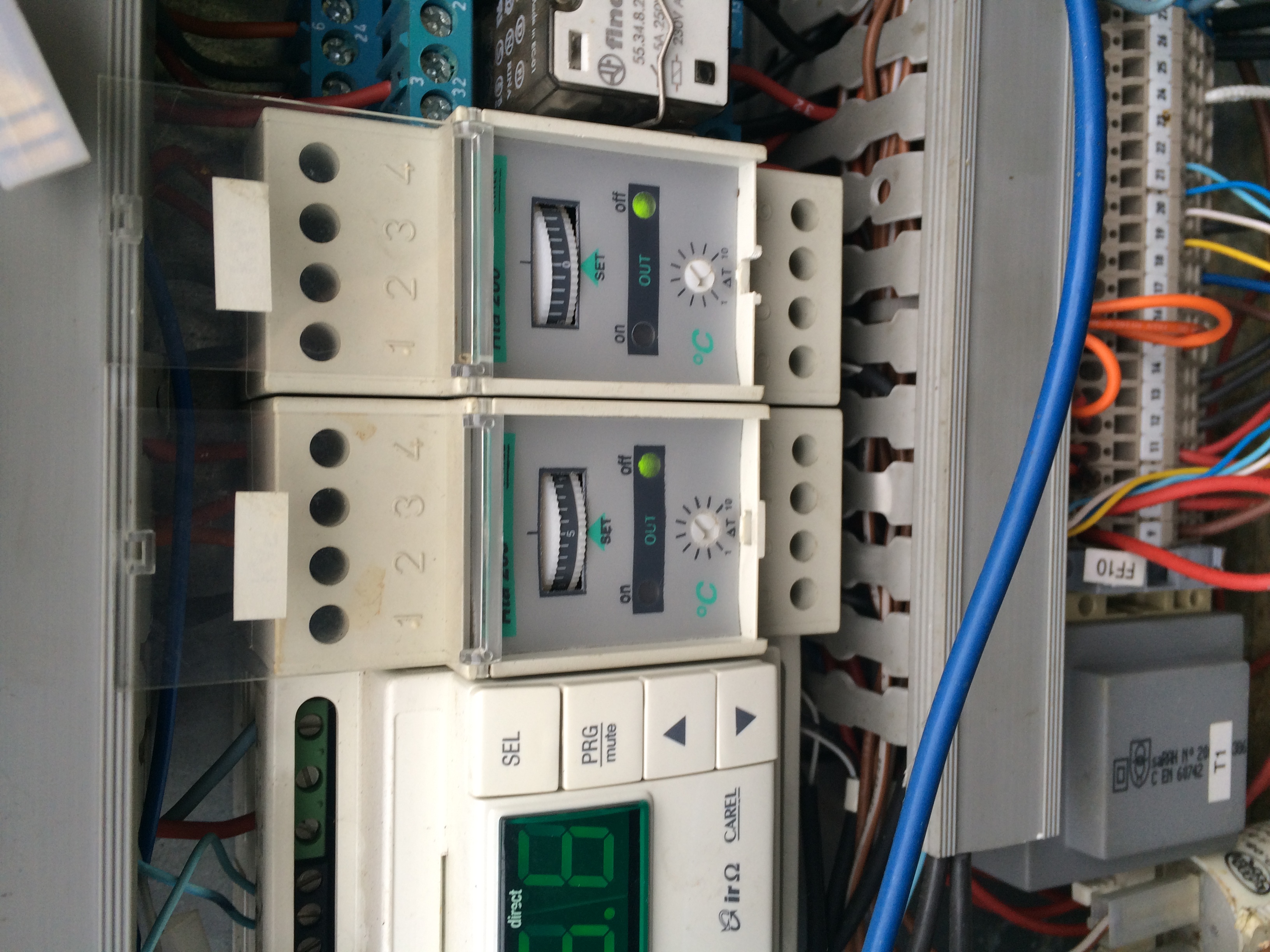

Salut NOP voici quelque photo de la regul du IR et les deux RTA 200 qui eux sans doute doivent gérez les résistance Elec PJ : par contre sur ces machine là il y'a la secutité thermique celle ci est t'elle a réarmement automatique ou manuelle aucun bouton de visible sur celle ci !!!!

Salut sfroid et a tous .
Ce sont bien les deux thermostats contacteur de puissance
Qui gerent l etageme t de puissance des resistance . Il y en a un qui est regle sur 5 puis l autre sur 0 c .

Il est rare que sur un thermoplongeur qu il n y ait pas un aquastat ou une securite a rearmement manuel sur les thermoplongeurs eux meme .
Par ailleur tu as sur une des photo un thermostat de rearmement ;-)
