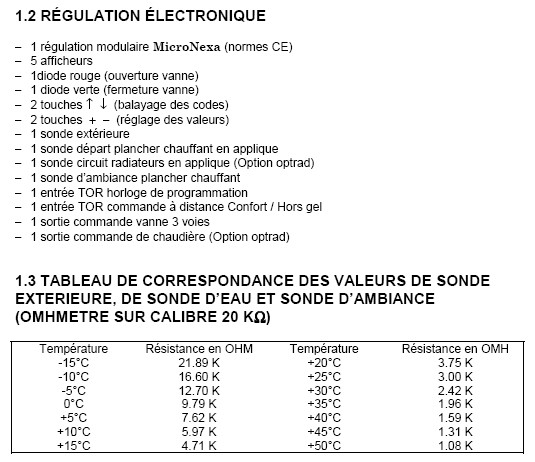

j'ai une PAC NEXA avec un groupe CARRIER, ref du module hydraulique: HMHPB030 il me faudrait la sonde de l'unité extérieure. ou pourrais je la trouver? j'ai essayer avec une 10Kohm mais elle n'indique pas les bonnes valeurs.
merci d'avance

salut mimil,
voilà un tableau avec la valeur de ta sonde : à toi de trouver une équivalence sinon même réponse que Nop : chez carrier
