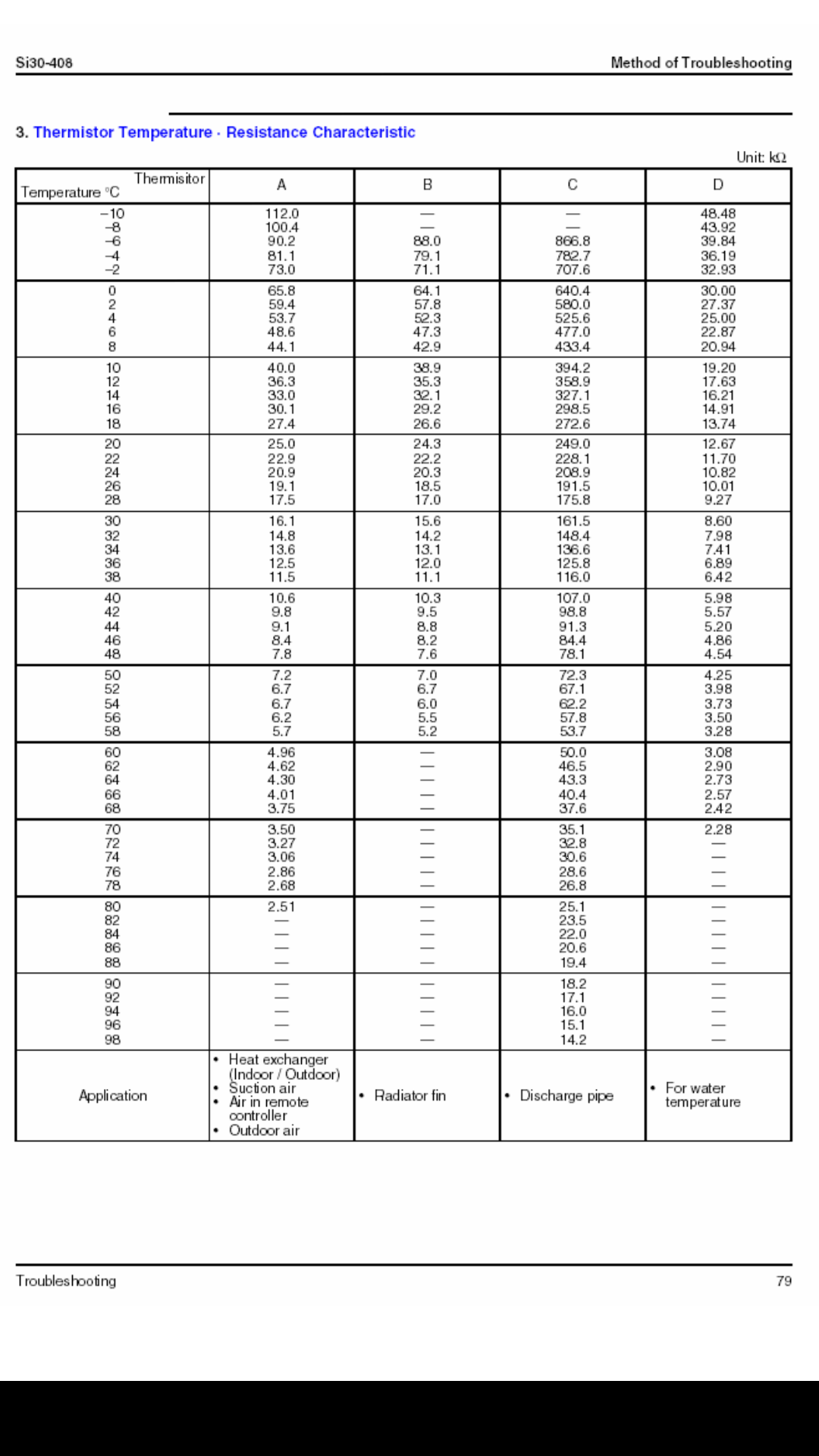

j'ai un souci équivalent sur ma ERHQ006. Elle givre énormément comme un énorme glaçon, jusqu'à se mettre en défaut J3 (discharge thermistor= sonde refoulement).
J'ai vérifié en S90 également :
R1T (discharge) = 6,5kohms
R2T (condenser) = 24,2 kohms
R3T (outdoor) = 23.8 kohms
Impossible de trouver les équivalences entre valeur ohmique et température mesurée, même dans le databool daikin! J'ai bien un tableau mais seulement dans le databook de la ERHQ11.
Avez-vous l'équivalent SVP?
Uns chose m'a surpris, aucune pâte thermique ni d'isolation au niveau des porte-sondes...je trouve ça très limite....mais bon.
Par ailleurs, confirmeriez-vous vous aussi un défaut sur la sonde de refoulement?
J'ai fait une recherche de fuite au détecteur, mais rien trouvé.
Merci d'avance pour votre retour.

j'ai moi-même une DAIKIN ERHQ006 qui est devenu un gros glaçon depuis 1 semaine avec les températures froides et l'humidité ambiante!
Du coup, défaut J3, sonde de refoulement.
J'ai vérifié les valeurs, à l'arrêt depuis 1h30 au moins, le temps de dégivrer manuellement la bête et de lui ouvrir le ventre, j'ai regardé en S90 :
R1T (refoulement) = 46 kohms
R2T (condenseur) = 63 kohms
R3T (extérieure) = 59 kohms
j'ai bien le databook de l ERHQ006 , mais il n'y a pas de tableau d'équivalence entre valeur ohmique et température pour ces 3 sondes...
Quelqu'un peut-il m'aider, pour savoir si c'est bien R1T qui est défaillante?
J'ai trouvé le databook complet de l'ERHQ011 qui ressemble, et sur lequel R2T et R3T correspondent bien à 63 kohms pour 1°C, donc elles seraient "bonnes", mais sur ce modèle, R1T devrait être dans les 750 kohms pour 1°C...
Suis-je bien sur la bonne piste avec R1T défaillant? j'espère car ça serait un moindre mal!
Merci d'avance pour votre aide.
A noter que j'ai fait une recherche de fuite au détecteur, et nada. J'ai également constaté que les portes sondes n'avait ni pâte thermique, ni isolation, je trouve pas ça très pro pour Daikin, mais bon...j'y ai apporté ma touche personnelle, ça ne mange pas de pain!
Et pour finir, depuis 2 jour, il ne gèle plus, et la PAC chauffe correctement, sans givre du tout....mais je pense qu'il est préférable de changer cette sonde?!
Merci d'avance pour votre aide/éclairage pour un modeste débutant ;-)

Vforce Vforceicon_post
Tiens
