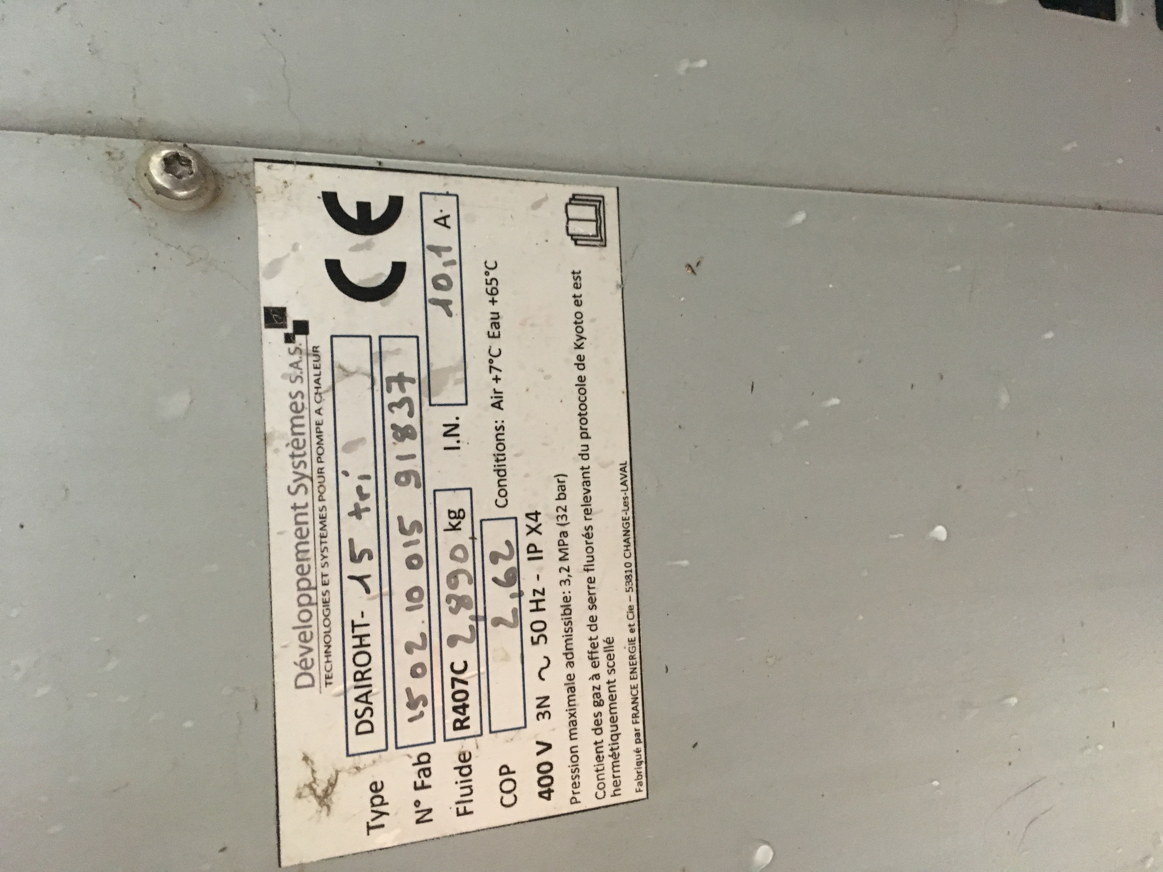

Je suis à la recherche d'une notice pour cette pompe à chaleur je vous transmet la photo avec la référence !
