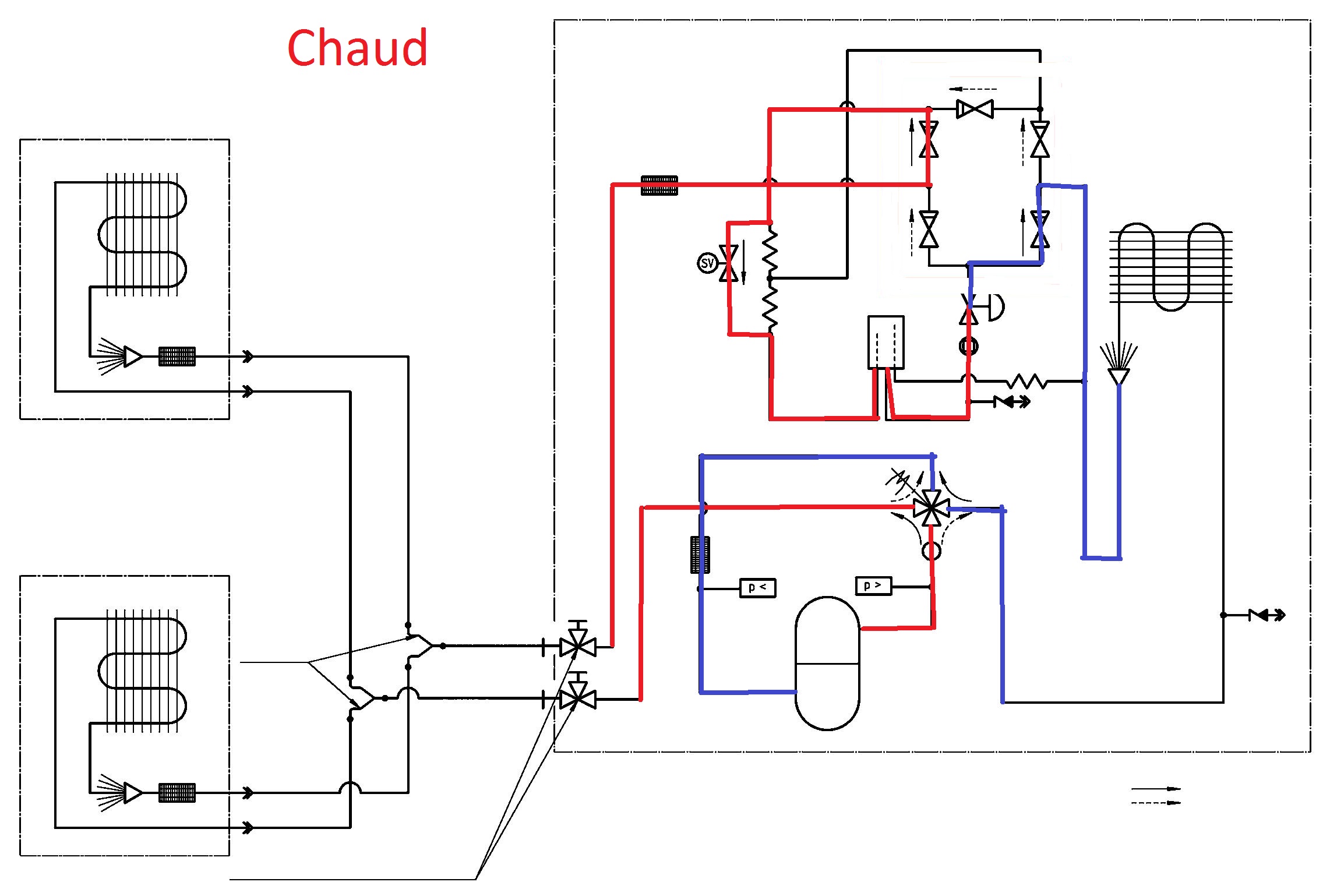

Qui peut me dit à quoi servent les capillaires sur le schéma et quel est le sens du fluide en chaud et froid.

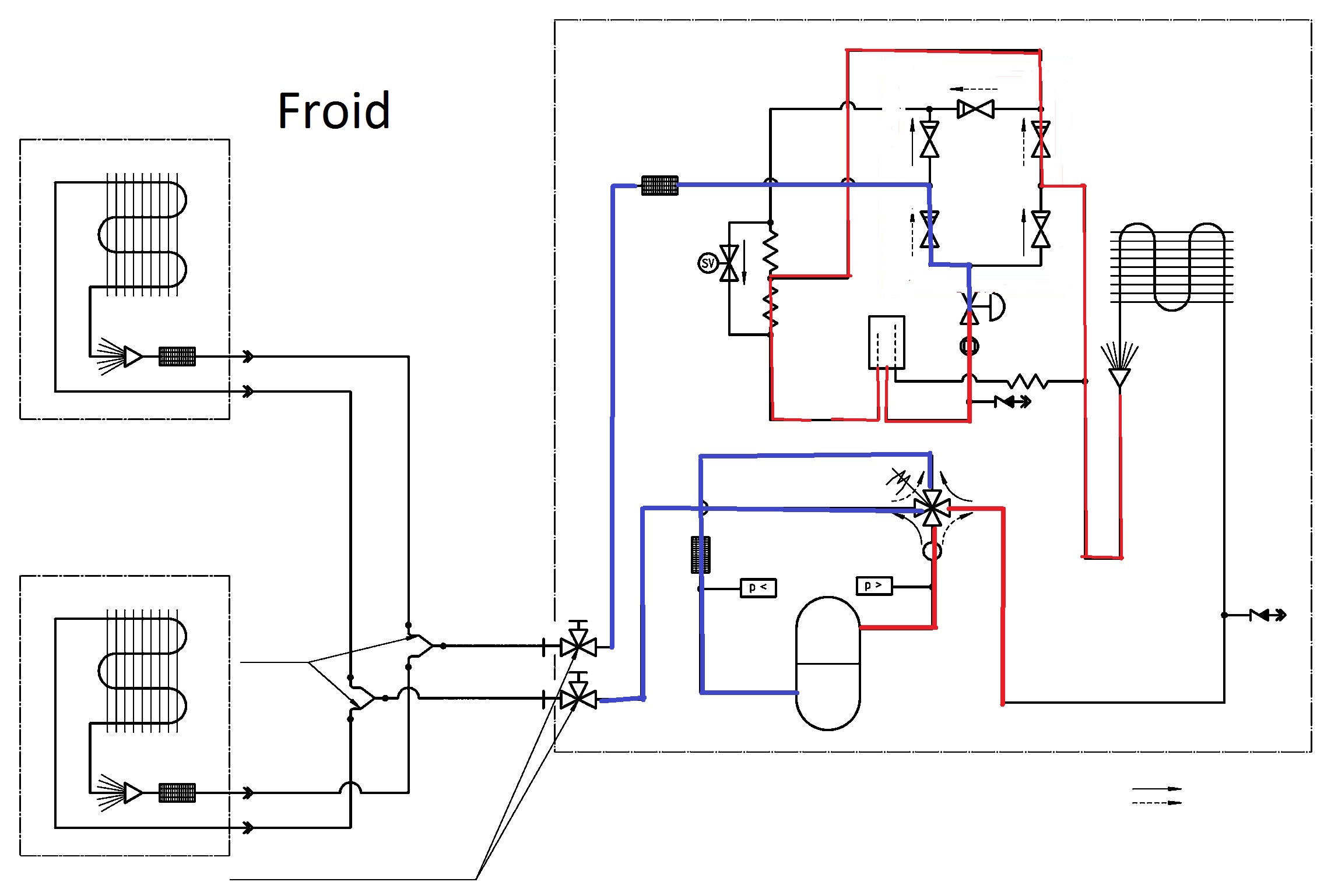

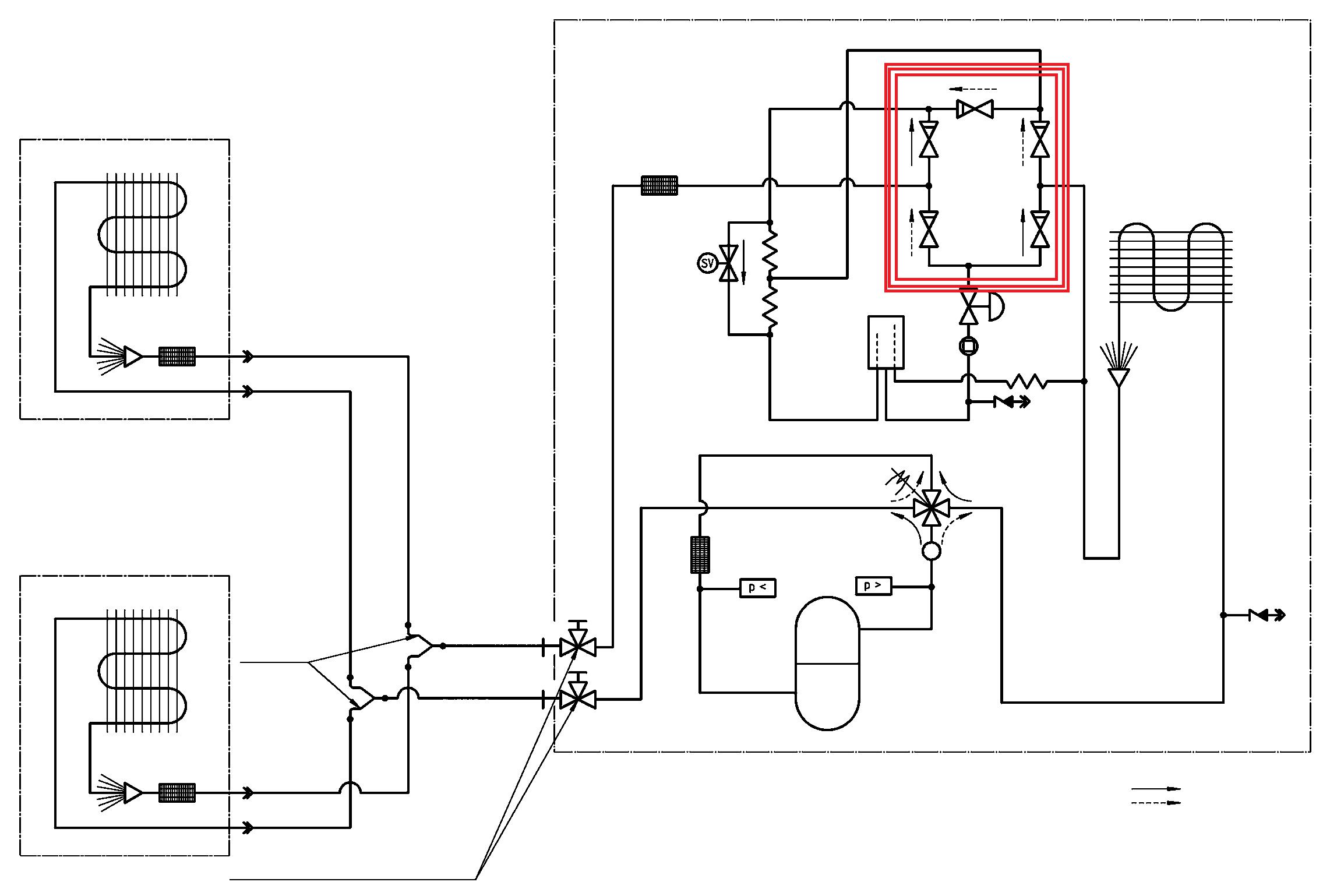

pour le sens tu n a qu a suivre les fleches pleinnes pour le mode chaud et les fleches en pointillé pour l1 climatisation. D1ns le carré en rouge, ce sont des clapets antiretour. Donc en sortie d un clapet le fluide est automatiquement bloqué par l autre. Tu n aura d autre choix que de suivre pour bypasser .
Dit moi par ou passe lle fluide en mode clim en partant du cp, et sur tout apres le premier clapet ,, je te dirais si tu as raison ou pas.
La bouteille c est pour la recuperation d huile. Le double capillaire cvest pour les retours d huile a toi de me dire dans quel mode et a quoi sert le 2 eme capillaire.

Concernant les schema que tu met en visuel, ce sont ceux d un split systeme.
plus précisément celui d un twin. Pour l altherma , le schema est plus simple que ca. Selon qu elle soit en monophasé ou triphasé le schema differe un peu.mais reste beaucoup plus sim9le que celui d un split systeme.tu vira lors de la formation. Sur de l altherma c est un circuit basic avec v4v.
la bouteille anticoup liquide, est directement sur l aspi du cp. Les clapet anti retour y en aura pas , mais tu aura un deuxieme detendeur pour la reinjection et les retours d huile 1vec un capillaire en amont de la bouteille anti coup liquide.
Te prend pas la tete , ce n est paz un examen ;-) y aura des gars qui connaissent rien a l altherma. C est ppour ca qu ils sont la :b.
