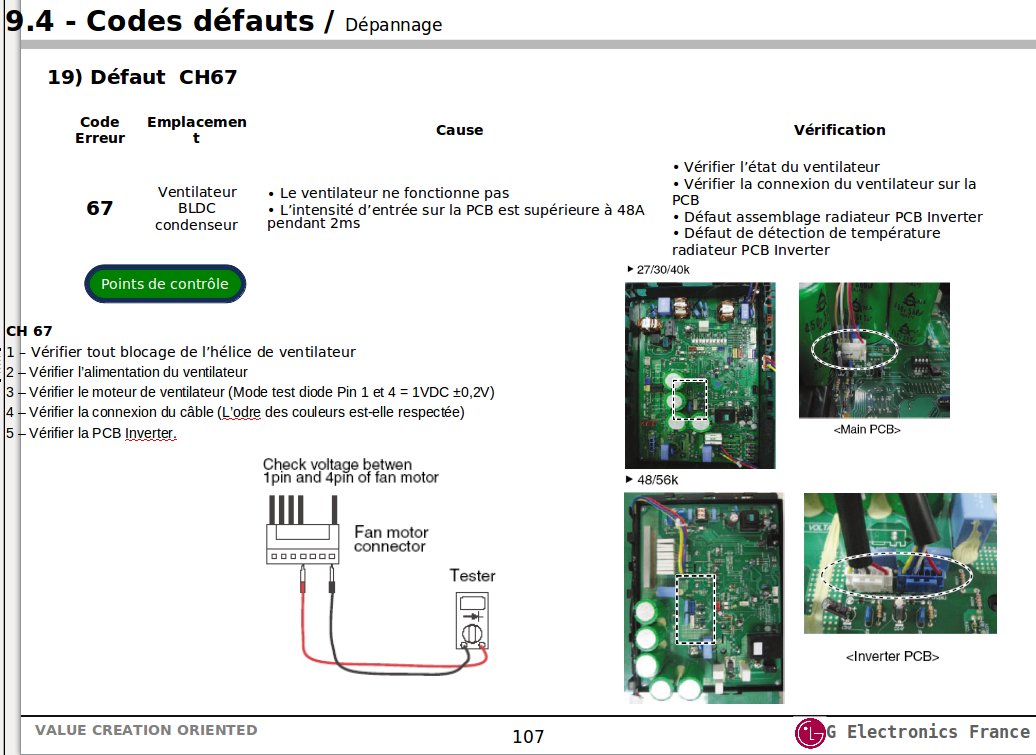

ça sent le defaut 67 ça sur LG ?

J'ai une doc de formation constructeur qui précise de tester le moteur du ventilateur avec
le multimetre en mode test diode en 2 pin du connecteur et de vérifier que l'on a 1 VDC...
Euh... je teste quoi comme ça ?

Jeune Homme tu fait erreur en mode teste de diode ,ton multimètre genére un courant constant qui va permettre de te donner le seuil de de conduction de la jonction PN de ta diode donc tu sera au alentours de 07V qui correspond au seuil de conductivité de ta diode,si tu branche un multimètre en teste de diode sur une tension tu risque de le détruire +1 jesors honte
tiredbee tiredbeeicon_post
le test se realise sur le connecteur du ventilo "déconnecté"
