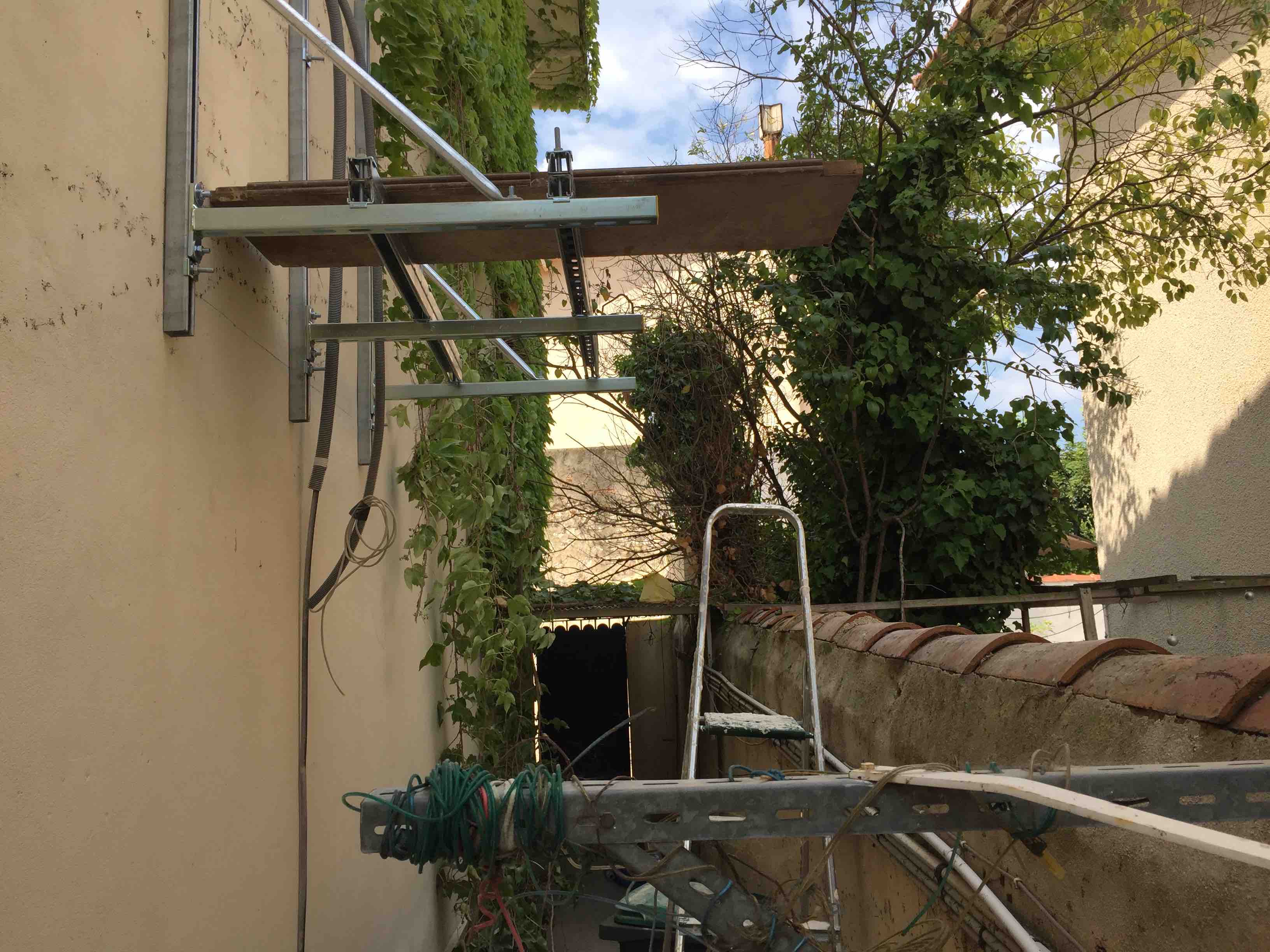

Salut j'ai fait un support maison avec des rail en 41 X 41 doublé et console 41 X 41
et j'ai poser un VRV de A peux prés 300 Kg a apex prés 3 mètres de haut comme sur la photo

mais tu dis pas ci la pac est encore a trois mètre de haut .. :-P +1
tu as raison, je vais me fabriquer des consoles avec des jambes de force digne de confiance.
Comme le client ne ma pas rappeler je suppose quelle y ai toujours :# :# :#
Comme c'était un vieux murs j'ai percé de part en part avec des tiges fileté et plaque métallique dans les contre cloisons pour tenir mes 3 rails et mes trois consoles ,et j'ai soudé ensemble les doubles rail en 41 X 41 pour évité la flexion
J'aurai plus confiance dans le support que dans le mur. ;-)
Demandez à un fabricant d'ancrage en lui fournissant le type de mur.
Salut à toutes et à tous.
Sans hésitation, le système monté et montré par l'ami Marcel est le plus solide et adéquat.
J ai eu 4 groupe VRV qui étaient perchés à 4m sur une platforme fixée en façade d'un immeuble. L ensemble doit faire plus d'une tonne et ça fait au moins 6 ans que ça tien la route.
Pense à fabriquer une platforme assez large puis tu y met une grille qui servira à supporter le groupe mais également à accueillir un technicien lors des maintenances/dépannages.

Salut Pierre
Pour amener ma petite contribution, assure toi que le montage soit solide et dans les normes
Car sur un parking, le moindre problème par rapport à ton support et la copropriété ou le magasin se retourneront contre toi
Un montage en mupro comme l'a fait marcel est très costaud après il faut que l'accrochage sur le mur soit costaud également: chevilles chimiques, traversée de murs etc...
Bon courage pour la suite
Citation : Billbaroud
La maison tombera avec le support le mur est prix en sandwich entre du métal vielle maison les pierres sont monté a l'argile seul le crépis et en ciment donc même le chimique ne tient pas plaque métallique a l'intérieur et tige fileté traversant le mur
