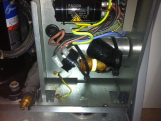

mille excuses pour l'attente,donc la ref : aurea 2 50BH 230v.
je suis passer ce jour voir, résultat condo de démarrage explosé :paf
j'essai de joindre la photo, donc c'était bien la bonne piste...et à mon avis pas que le condo, la carte de puissance à du dérouiller... si c pas la carte régul aussi...
même plus besoin de d'y mettre le feu à ces pac ciat elles s' allument toutes seules, la classe :-P :-P :paf

bonjour bon une petite aide pour ce coup
les cartes de puissance sur les aurea2 ont changé si tu commande chez ciat tu verra nouvelle carte puissance nouveaux condos. :#
si elle sous garantie ils t'envoie tout kdo
donne juste n° de serie et aprés tous vas tourner a merveille
important sur des pac eau/eau les nettoyages des filtres hydrauliques est trés important tu doit avoir 5K entre l'entrée et sortie d'eau P40 et P41 du microconnect
je les connais bien ces machines j'ai un parc d'environ 50 machines de ce type en entretien, si tu veux quoi que ce soit dessus demande
