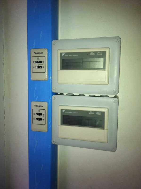

donc dans l ordre la photo N° 1: la telecommande maitre.toute les autre ce sont des esclaves.
lorsque je dit maitre,elle n est maitre que pour le choix du mode (chaud/froid)
pour le reste chacune est indepondante.
si on fait le tour de toutes les telecommandes,et quelles ont toutes le fameux logo cela implique soit un schange over comme celui presenté par adrien,soit une commande centralisé type ITOUCH.

t aurais pas une photo de la commande elle meme? je t avoue que je ne connait pas toutes les ref de chez daikin.
c est une telecommande centralisée que tu as la,donc tu n auras pas a te faire chier a tirer un cable pour ton schange over.
la commande que tu as la faira l affaire.
si c est le choix du client,veut il faire une gestion par zone groupé et multiple?ou juste une utilisation basique? genre programation horaire et basta?car si c est juste une programation basique,les telecommande simple t offre deja ces possibilités la.

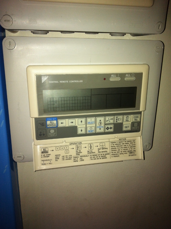

pour ta telecommande centraliser photo avec la ref sur le carton,elle fait juste marche /arret avec timer,ou t offre
t elle la possibilité de choisir le mode?
une photo de celle ci pourrais aidetr a determiner ce que tu pourrais faire avec.
si tu ne veut pas t embeter a tirer les 50 m de cable tu me le dit puis je te donne les manipe a faire pour passer en maitre une de tes telecommandes interieur.
