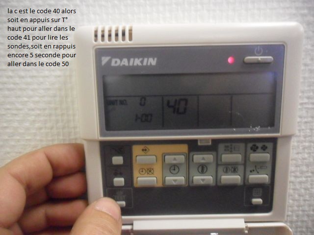

Salut, ton VRV pour savoir si ton detendeur est bon je te conseille de tout mettre a fond pendant au moins 30 min en t'assurant que personne n'ettein les UI.Sur la derniére unité regarde en code 41 les temperature de sonde.
Pour aller en code 41 tu reste appuiyer sur test jusqu'a ce que le setting 00 ou 01 apparaint quand cela apparait relache et re appui en maintenant le bouton test, tu arrivera en code 40.Va jusqu'au 41 une fois dans le 41 les sous code

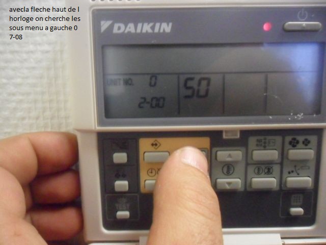

excellente piste que de passer par le code 41 :=! .en effet une install qui fonctionne correctement en arrive a l entrée de l UI a entre 50 et 65C° (attention mesure a lire uniquement lorsque le vrv se sera stabilisé.et demande a fond.le mieux c est en mode test).ensuite si ton detendeur ne s ouvre pas suffisament bein le delta sera tres grand.je pense que ce sera le cas de ta K7.le soucis est de savoire si c est la carte le detendeur ou la bobine.
si j ai le temps je te metterai des photos pour acceder dans le mode 41 et mode 50.

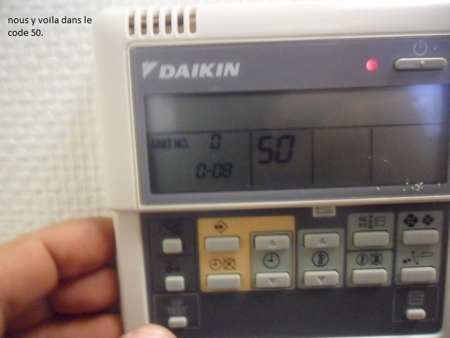

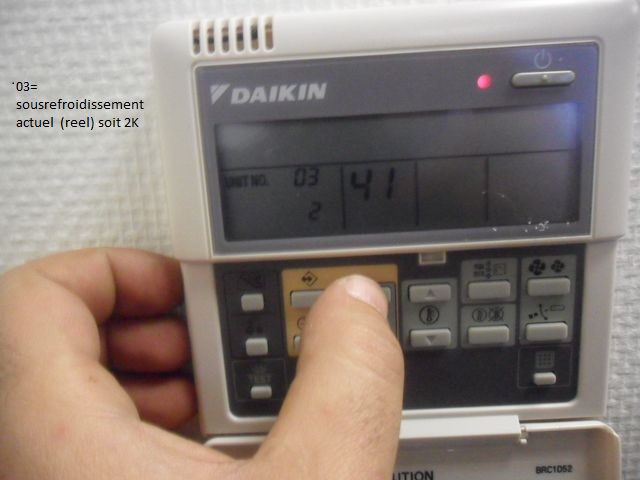

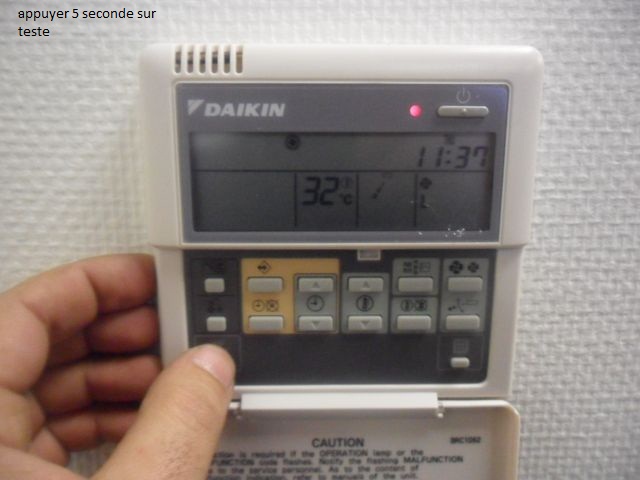

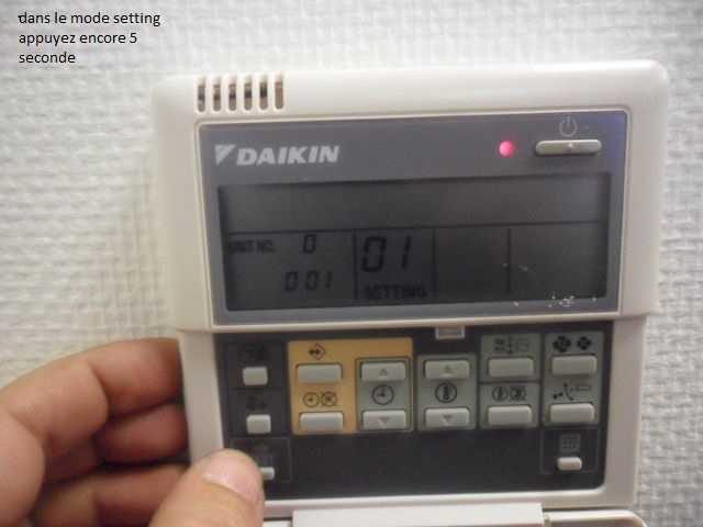

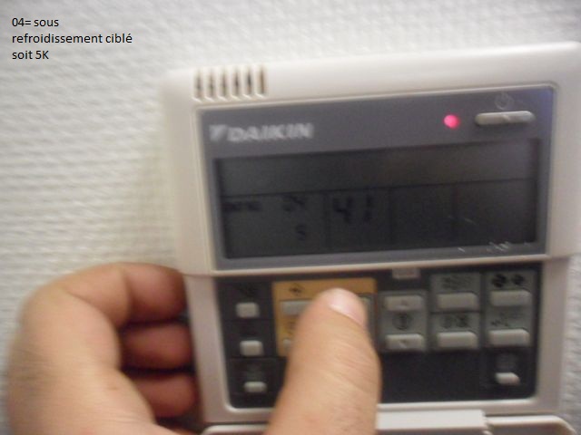

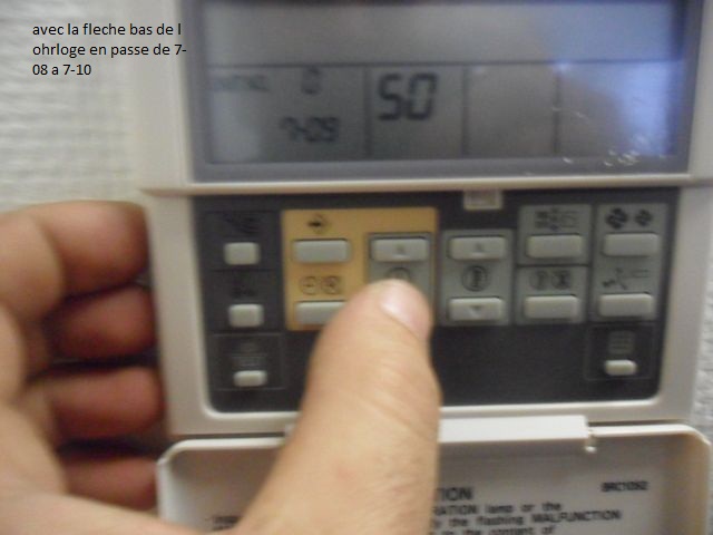

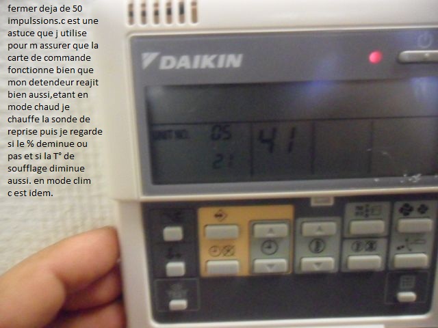

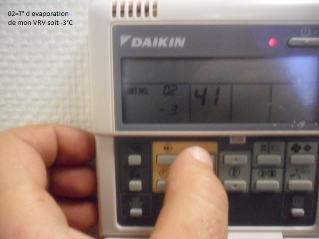

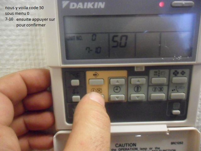

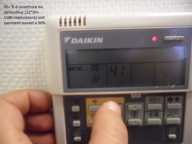

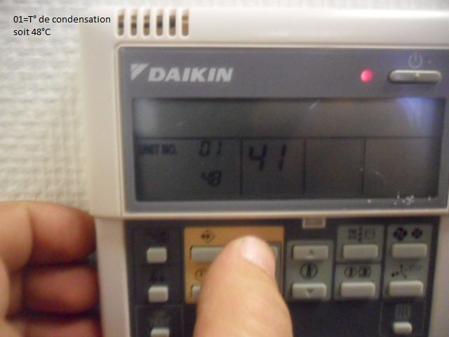

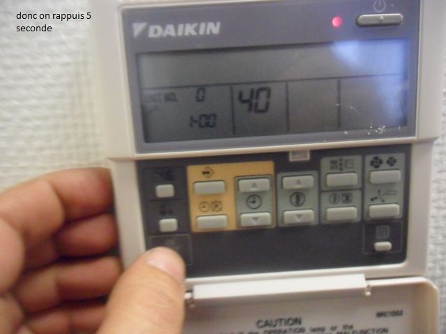

voila comme promis je te met les photos des etapes a suivre aller dans le code 41 et dans le code 51.
icon_pieces jointes Pièces jointes 12
voici la suite:
