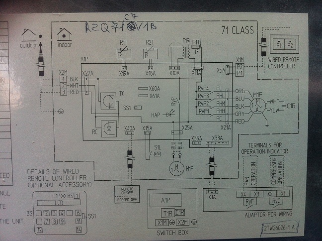

le schéma éléc

bon le connecteur orange x10 va direct au transfo la je teste une tension en débranchant la cosse ? vous croyez que c'est par la que la carte est alimentée ?
LE X5 blanc va direct sur p1 p2 qui va sur la murale là j'ai aucune tension

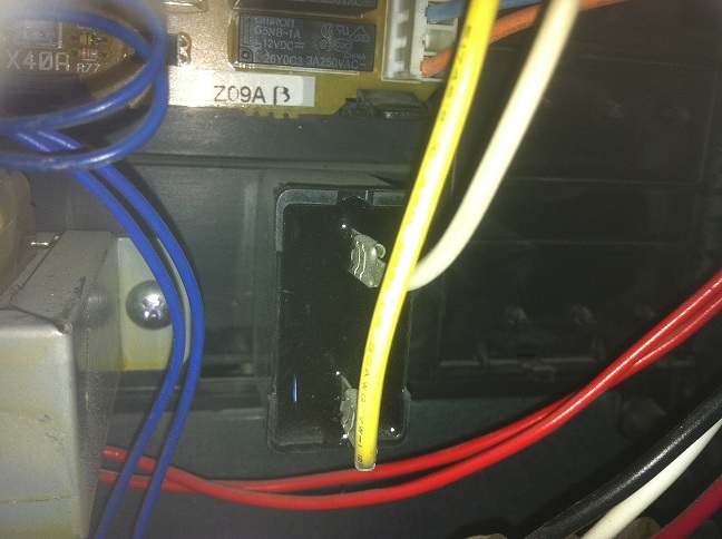

Ensuite c'est quoi le boitier noir d'ou parte le fil jaune et noir ?

ton transfo a une tension d'entrée , surement 220v alternatif et en sortie une tension continu .
donc dans ce cas mesurer la presence ou pas de tension en sortie de transfo, si t'en a pas ton transfo est mort.
Par contre il faut s'assurer de la valeur de tension de sortie que donne le constructeur.
Le schema doit etre sur la plaque du gainable.
Autrement demande a Daikin de te l'envoyer par mail.
