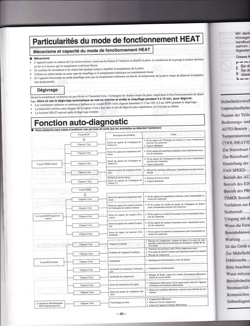

Je vous joins une copie de la page d'auto diagnostique. Le code que je décris est bien noté.
Sur la doc de stage c'est erreur de sonde de refoulement,comme tu a des mureaux il n' ya pas detecteur de niveau.
Et page 4 du manuel de formation run continue,et 4 fois timer = erreur 39 egal erreur sonde de refoulement
desolé c'est bien sur L UE .
a moin qu'n ton nombre de clignottement n'est pas le bon
sur ce type de machine il n'y a pas gestion de l'evacuation
Ce qui paraît bizarre c'est que le défaut appartient à l ue et n'apparait que sur une seule unite iintérieure
Tu es sur des clignotements
