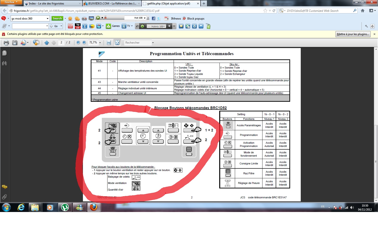

Finalement même pas besoin de faire un tutorial, celui ci existe déjà.Je vous est entouré en rouge la manipulation.
saidou92 saidou92icon_post
merci , donc ça c'est pour bloqué les telecommande , du coup pour le deblocage , ça sera la meme chose ?
Evilclad Evilcladicon_post
Exactement, mais en aucun cas celà de bloque ton mode de ventilation, temperature, ou bien vitesse de ventillation.Cela sert surtout a ce que l'utilisateur final ne rentre pas dans les paramètre installateur.Je te conseil une fois tes intervention fini de rebloqué les telecommande.
