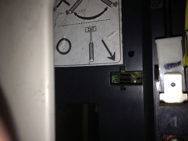

Demain je prends une photo de la carte ue FBQ35B7V1 et si on tombe tous d'accord , je coupe ces fils de parasurtenseur et on se boit un bon pastaga devant les "meilleurs moments de JPP" en DVD

Je ne vois pas de quoi il s'agit, sa resemble au bouton reset du groupe.
Mais c'est pas cette photo la qu'il nous faut, il nous faut la photo ou l'on vois les composants.
Donnez nous la référence du groupe également.
Arnaud
Bonsoir. C'est vrai que l'on ne vois pas très bien, mais je crois que c'est une marche forcée shunt avec un tournevis entre deux. Fils. Pour finaliser avec le parasurtenseur. Je vais demander un envoi d'une photo de la part d'un modo car je ni arrive pas.
Il suffit de couper les deux petits trucs bleu ou noir sur la carte mère.
Cordialement PL

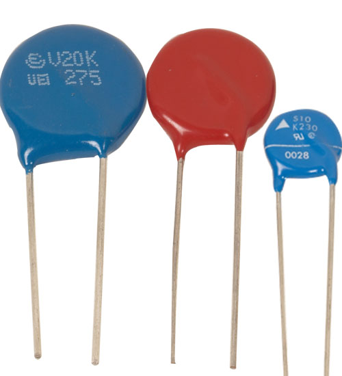

deux photos de varistance ou varistor :-P

Exactement, ont peux pas mieux expliquer.
Re
Pour pouvoir faire repartir la clim, on coupe les deux pattes du composant et comme je le disais sur un post précédent avec un fer à souder on peut remplacer facilement le varistor
On coupe le disjoncteur bien sûr avant toute intervention sur la platine....

Changement des varistances vertes chez moi .
Ca coute rien et ça suit la procèdure du forum .

Erreur de ma part il ne s'agit pas d'un reset mais du bouton Pump down ( permet de ramener tout le fluide frigo dans le groupe pour une intervention sur l'UI ou la tuyauterie.
