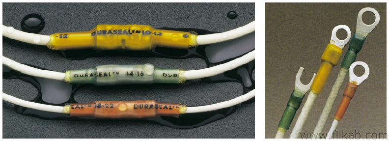

Karl Karlicon_post
Perso je déteste les dominos, solution de dépannage peu durable...
Je préfère de loin les manchons sertis, ma marque préférée (pub gratuite) étant "Duraseal"
Ces derniers sont thermorétractables après sertissage et contiennent une résine qui en fondant rend la connexion étanche et lui permet être immergée en permanence ! fortich
Dans l'exemple joint, rouge pour 1,5 mm², bleu pour 2,5 mm² et jaune pour 6 mm²
isfcer isfcericon_post
je suppose que dans la réalité le bleu c'est du 2,5 mm² mais sur la photo avec mais yeux c'est du vert le 2,5 mm² donc je ne sais pas si je repasserais après toi lors d'un cablage sinon une dérive du daltonisme peut-être , et c'est pas risible.
Mais bon les fabricantss e résevent le droit de changer certaines spécifications matérielles de leur produit sans en avertir la clientèle.
Effectivement le produit à l'air sympa, il faut juste avoir un décapeur thermique car au briquet ça doit pas le faire.
